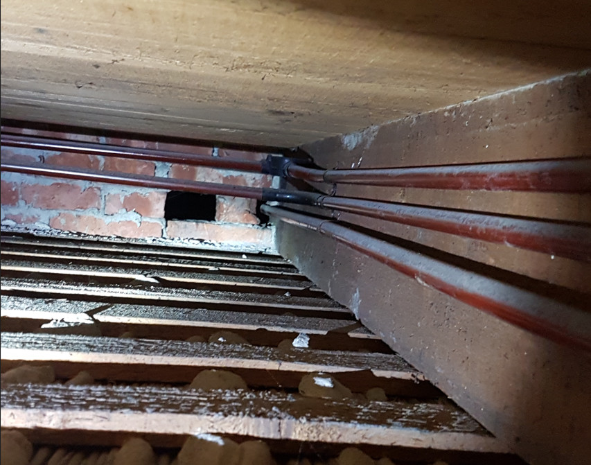

Beste klussers,
Ik ben bezig met de elektra in mijn woning (jaren '30), en probeer de situatie op de 1e verdieping in kaart te brengen.
Ik heb de vloer op een plek opengemaakt en zie 3 leidingen lopen over een draagbalk. Van de bovenste 2 leidingen is het me duidelijk waar deze heen gaan.
De onderste leiding lijkt van de buren links te komen, en loopt helemaal door ( 2 kamers breed) naar de buren rechts, als ik het goed zie.
Wat zou dit kunnen zijn? Kan me niet voorstellen dat we elektra delen.
Bij voorbaat dank!
Het zou een oud centraal antenne systeem kunnen zijn. Of nog ouder radio distributie.
De ene kant gaat (waarschijnlijk) naar de buren.
En de andere kant?
Als die niet uit jouw groepenkast komt, dan is het een aanname dat het elektra is, kan van alles zijn, hoewel ik oude radio of telefoon meestal gewoon los zien liggen of een kabel in beugels.
Komt ie wel uit jouw groepenkant, dan alles behalve die uitzetten en je weet of er stroom gebruikt wordt.
Dan alleen die uitzetten en je merkt vanzelf of er iets niet meer werkt.

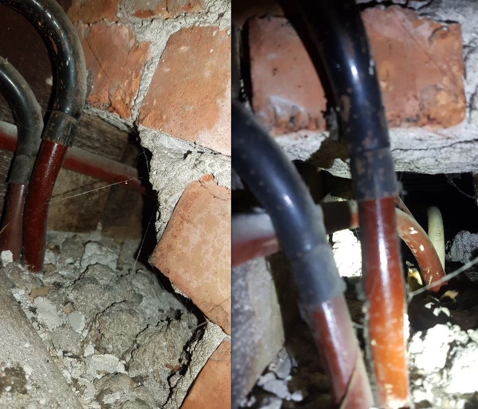

Wanneer ik in de aangelegen kamer (naast de buren) de vloer openmaak lijkt het alsof deze leiding nét aan de kant van de buren omhoog komt vanuit de groepenkast, hij komt namelijk omhoog aan de andere kant van de scheidingsmuur tussen beide huizen. Op de foto zijn de bakstenen deze scheidingsmuur. De 2 andere leidingen komen vanuit mijn groepenkast omhoog, wel aan mijn kant.
Zijn het rijwoningen, of een appartementencomplex? Kan het verlichting van een berging zijn?
Zolang de leiding alleen door je woning loopt zonder aftakkingen, maakt het in principe niet uit wat er doorheen loopt.
Vroeger werden woningen wel vaker op één voedingskabel aangesloten, de naastliggende woning werd dan door de muur op een andere fase aangesloten.
De sparingen in de woningscheidende muur kan je maar beter dichtmaken met metselwerk.
Voor de brandveiligheid en de geluidswering.
Ik woon in een ouderwetse rijtjeswoning, gebouwd rond je jaren '30. Geen verlichting van een berging oid dus.
Het meeste vreemde vind ik dat de leiding aan de andere kant van de scheidingsmuur vandaan lijkt te komen, en verder geen functie lijkt te hebben in mijn woning. Ik ga binnenkort 1 vloer helemaal verwijderen, wie weet kom ik daar nieuwe aanwijzingen tegen.
