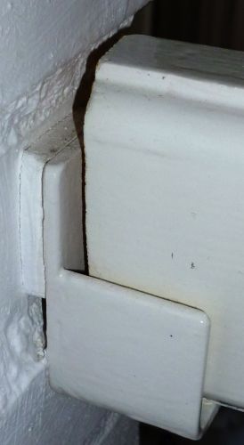

Hieronder een foto van hetgeen ik eigenlijk zoek. Simpel maar blijkbaar niet makkelijk te vinden. wellicht verduidelijkt dit het één en ander.
Van wat ik net op google zag zijn houtverbindingen geen optie aangezien de balken aan een stenen muur moeten komen te hangen.
U-profiel is wellicht wel een optie. Alleen weet ik niet of deze ook bestaan met een opstaande rand aan de zijkant. (waarmee ik hem aan de muur kan bevestigen)

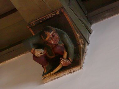

Andere mooie oplossing:
Balkdrager aan het plafond van de Schepenzaal in het Stadhuis van Zwolle
Op de foto staat volgens mij een handgemaakte. Een dikke strip tegen de muur met daarop gelast een U profiel.
Een u profiel kun je ook in het profiel zelf vastzetten.
Ik zou met deze foto bij de lokale smid / constructiebedrijf / lasbedrijf langsgaan. Die kunnen ze denk ik zo voor je maken van een stuk U-balk en een stuk plaatstaal. Neem eventueel een stukje balk mee zodat de maat goed is, of meet de balken eerst op.
Laat ze dan wel galvaniseren, dan zijn ze goed beschermd tegen roest.
