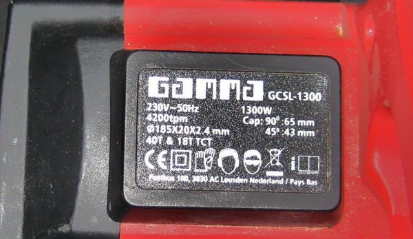

Zet alle gegevens op het type-plaatje hier even neer, ook de dikte, breedte en lengte van de langste koolborstel.
Henriette7
Weet niet goed hoe wat de juiste 'reageer'knop is...
Probeer het zo nog een keer.
Hier een afbeelding van het type-plaatje va circelzaag
groetjes.
Henriette

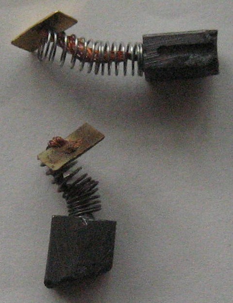

Via PB de maten van de koolborstels doorgekregen:
De maten van beide koolborsteltjes waren het zelfde, vóór het afslijten.
De foto vertekent het beeld: ze zijn iets langwerpig, maar niet veel. Heb ze nog eens gemeten:
l x b x h = 12,5 x 10,3 x 6 mm.
Het is een maat die je zelden tegen komt en al helemaal niet met sleuven in de zijkant, ik verwacht dat je deze nergens anders kunt kopen dan bij de Gamma.
Misschien de volgende keer toch maar naar de ijzerwarenwinkel of naar de Duitse prijsvechters voor een nieuwe hobbymachine.
Als die koolborstels zo versleten zijn, nadat de machine maar 2 keer gebruikt is, heeft het weinig nut om nieuwe koolborstels hiervoor te kopen.
Want als koolborstels zo snel verslijten, dan is er iets met het anker mis.
Beter is dan, om de gehele machine te vervangen.
En zoals Jan al schreef, zijn die vaak te koop bij een Duitse grootgrutter, voor weinig geld.
Deze machines zijn voor iemand die zoiets maar af en toe gebruikt goed genoeg, en goedkoop.
De linker koolborstel is gebroken, dat is geen slijtage van het anker. :wink:
Nee maar als dit al gebeurd, na 2 keer gebruiken, dan is er toch wel iets aan de hand.
Want zo een koolborstel breekt niet zo maar even af.
Komt wel vaker voor, wat minder bij bekende merken omdat die koolborstels harder zijn, wat TS heeft is een echt hobbymerk, de koolborstels daarvan zijn niet zo belangrijk omdat de machine veel minder gebruikt wordt dan prof machines, alle waar naar z'n geld.

Jammer dat zonder gehinderd te worden door voldoende kennis TS bang wordt gemaakt voor schade die er voor 99% niet is.
Een koolborstel breekt door omstandigheden van buitenaf zoals vallen of stoten en/of door de schok van plotseling vast lopen van een machine en heel soms ook door grote belasting waarbij de veer achter de koolborstel verbrandt.
