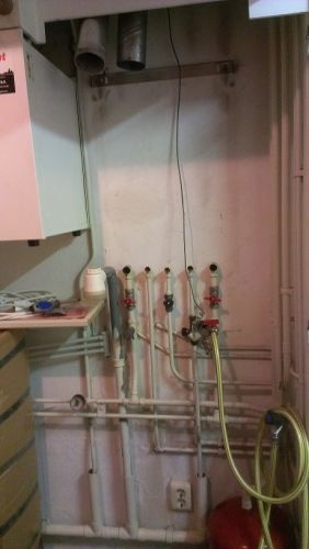

Zou iemand mij kunnen helpen met mijn CV-ketel?
Het volgende is aan de hand:
De waakvlam gaat aan maar bij het los laten van de KNOP na 20 sec. dooft hij weer meteen.
De complete cv ketel heb ik al grondig schoongemaakt en heeeel veel aluminiumoxyde en carbonaathoudende poeder overal verwijdert in de condensverzamelbak en sifon. De waakvlambrander en brander ook al schoongemaakt.
Heeft iemand enig idee wat het nog kan zijn of of wat ik over het hoofd zie?
Alvast Bedankt voor de hulp!
Als de waakvlam dooft zijn er een paar mogelijkheden.
1 de ketel wordt daadwerkelijk te heet waardoor de max. thermostaat de waakvlam dooft.
2 Het penelement is verbrand of maakt slecht kontakt met massa. Dit is het pennetje dat in de waakvlam steekt. Demonteer de penelementhouder links aan de warmtewisselaar en zorg ervoor dat alle verbindingen schoon zijn en goed kontakt maken. of vervang het penelement.
3 Controleer de waakvlam en kijk door het kijkglas of de vlam mooi blauw en strak is. Zonodig waakvlam vervangen.
4 De maximaalthermostaat links aan de zijkant van de ketel waar de witte draden aan zitten is niet goed meer of heeft losse kontakten. Zonodig herstellen of vervangen.
Hoop dat je hier iets aanhebt.
Bij B, eerst kleine wartel( met witdraadje ) rustig met beleid loshalen. Dan de iets grotere eruit schroeven, hier zit het penelement in. Deze kan je eruit halen en vervangen door een nieuwe.
Daarna vicasversa.
penelement kost niet veel geld dus goed om zelf te doen.

Dankjewel voor jullie hulp en berichten maar
ik heb het op een andere manier opgelost namelijk:
Na een 3-wegklep, grondig onderhoud en na 18jaar dienst is het eigenlijk wel tijd voor een nieuwe ketel.... morgen plaats ik de nieuwe.
