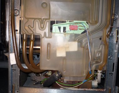

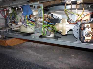

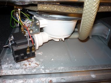

Heb inmiddels de zijkanten erafgeschroefd en foto's gemaakt. Enkele overzichtsfoto's:
Linker zijkant
Rechter zijkant
Wat nu?

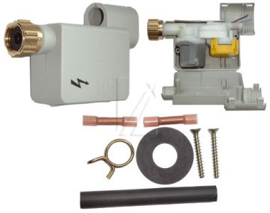

Google:Atag aquastop vervangingsset.
Laagste prijs 35 Euro
Het kan ook aan de besturing van aquastop liggen.
Gr. Piet
Haal de aquastop van de kraan en laat het water eruit lopen, gooi er vervolgens azijn in en laat dit een dag er in, probeer of de machine het nu wel doet, er kan kalk in de aquastop zitten.

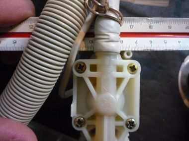

Heb aquastop open en schoongemaakt. Ziet er niet verkalkt uit en enkele delen kunnen soepel heen en weer bewogen worden (op bovenstaande foto het binnenste van het gele deel). Lijkt me normaal.
Ik kan alleen niet 'dichter bij de spoel (oid - waar de elektra aan vast zit - op bovenstaande foto het donkergrijze deel) komen; (ik neem aan dat die spoel de waterinlaat bepaalt). Hoe kan ik de juiste werking van deze spoel/klep testen? (overigens: verkalking is hier (Gouda) over het algemeen niet een probleem).

Heb slang met waterslot/inlaatventiel eraf gekregen (en bijna mijn handen ook door de messcherpe randen van het apparaat...).
Slang met ventiel op kraan geschroefd, kraan open: niets :)
220V op het ventiel gezet: (bijna) niet en het bekende sissende geluid. :(
Toch ben ik al een beetje happy, want het lijkt nu idd het waterslot/ventiel zelf te zijn. :?
Dus heb ik gezocht op Atag aquastop vervangingsset, maar vind vooral webwinkels die 2-3 weken levertijd hebben (als ze het al kunnen leveren).
Op het ventiel zelf staat het volgende in het plastic geschreven: 0,2 + 10bar en type 801. Kan ik met deze gegevens een nieuwe bestellen? Maar welke moet ik dan hebben? Het ventiel kent uiteraard een ingangzijde (punt ad kraan) en een uitgangszijde (waar het ventiel/klep tussen zit, maar ook nog een aansluiting voor een klein slangetje (zie foto)
Op sites staan verschillende afmetingen, maar voor zover ik kan zien geen enkele met de juiste maten.
Of is er een ander merk dat een goede vervanging is voor deze?
The headhunter
Bij bijna elke Onderdelen shop is een 230v waterslot verkrijgbaar, merkloos is vaak ook nog goedkoper.
Gooi een beetje azijn in het waterslot en laat dat een nacht intrekken, als het kalkaanslag is moet hij het weer doen, zo niet, dan vervangen.
