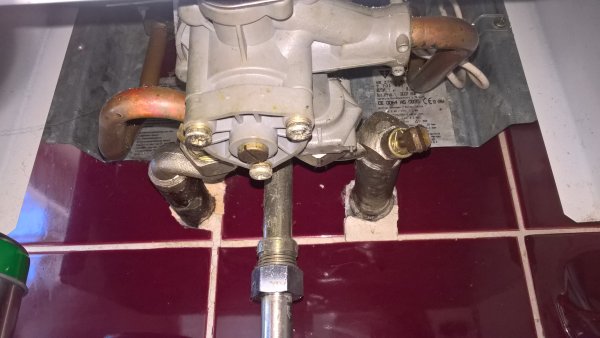

Hallo iedereen,
In de keuk hebben we een boiler hangen voor ons warm water in de keuken en badkamer. Nu heb ik sinds vorige week gemerkt dat de boiler voortdurend sist, ook wanneer we geen water gebruiken. Volgens mij deed hij dit voordien niet. Als we de waakvlam uitzetten, blijft de boiler ook sissen. Enkel als we de hoofdwatertoevoer dichtdraaien, stopt het sissen. Iemand een idee hoe dit komt?

Ik vind de inlaatcombinatie niet, zie foto

Volgens mij is dit een geiser, geen boiler. Weet je zeker dat er niet ergens een kraan lekt?
Is het een geiser met automatische ontsteking of eentje waarvan de waakvlam altijd brandt ?

Sorry inderdaad het is een geiser. De kraan in de keuken drupt soms wel maar dat is koud water?
Elissa
De waakvlam brandt altijd
Draai de gaskraan eens dicht, is het geluid dan weg ?
Ik vermoed namelijk dat het de waakvlam is die sist.
Elissa
Hij blijft sissen...
Draai het kraantje rechtsonder de geiser eens dicht, misschien een heel klein lekje in de leiding dat sist, als het nu ophoudt te sissen dan is er een lek in de warmwaterleiding.
Elissa
Ik heb die dicht gedraaid, hij stopt inderdaad met sissen. Het is dus een lek in de warmwaterleiding? Nu hebben we enkel nog koud water met het kraantje dicht
Nu kunt u op zoek gaan naar het lek, probeer uit te vogelen waar de warmwaterleidingen lopen en volg die, ook letten op natte plekken.

Ok bedankt. De leidingen gaan in de muur jammer genoeg. Ik heb de plank van de ingebouwde kasten verwijdert en er ligt inderdaad water. Ik vrees dat er toch een loodgieter zal moeten komen
