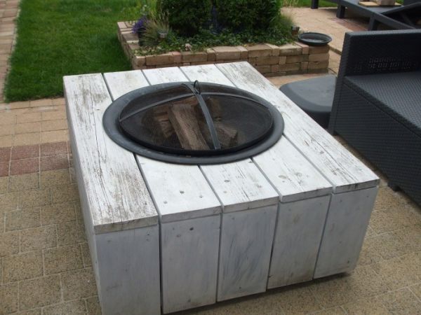

Even gegoogled. Er worden wel meer van dat soort tafels gemaakt. Deze van steigerhout:
Met een dubbelwandige vuurschaal moet het wel te doen zijn. Wel op vonken letten, of zo'n kap gebruiken. Impregneren kan wellicht ook, maar dat spul is volgens mij erg slecht voor het milieu, en misschien ook je gezondheid.

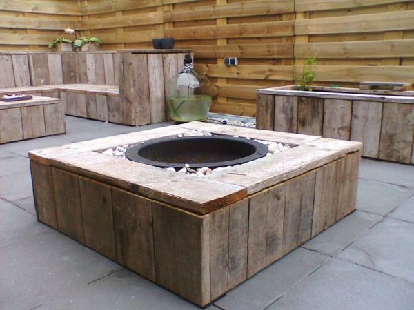

Bij deze ligt de vuurschaal in grind. Met zulke rechte planken is het dan ook weer makkelijk in steen te maken. Bijvoorbeeld met (gewapende) stoepbandjes.
Kaastosti
Die laatste komt heel erg in de buurt bij wat ik voor ogen heb! Met ander hout wellicht, maar qua ontwerp in ieder geval.

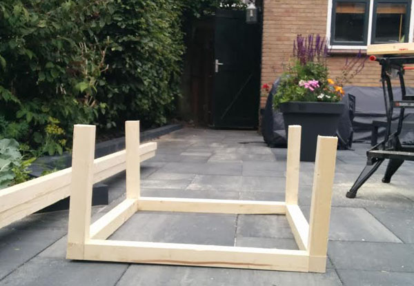

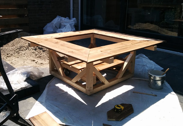

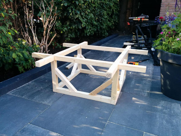

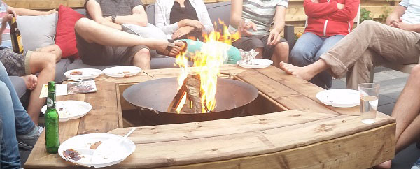

Toch even een update, het is gelukt! Voor het frame uiteindelijk gekozen voor gewoon vurenhout en dat beitsen voor buiten. Met schuttinghout de rest bekleden en daarop gebruik gemaakt van een spray die hopelijk het hout iets beter bestand maakt tegen de warmte. Hoe het op de lange termijn uitpakt durf ik niet te zeggen, maar de vuurdoop was een succes!
Een begin, de poot in het midden
Nu met versteviging, het frame is klaar
De tafel en het platform voor de vuurschaal
Hij werkt! En geen brandplekken in het hout :)
