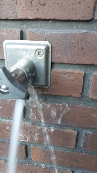

Onze VSH vorstvrije buitenkraan lekt. Zie bovenstaande foto's.
Hoe kan ik dit oplossen/verhelpen?
Als je hem nog verder opendraait stopt dat lekken waarschijnlijk. Hij "lekt" ook als je hem weer dicht draait.
Daarmee loopt de leiding tussen de kraan en de uitstroom leeg om zodoende bevriezen te voorkomen.
