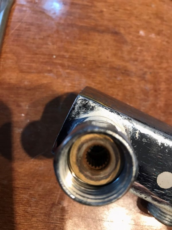

Ik wil de keerklepjes van mijn thermostatische douchekraan vervangen. Die zitten in de inlaat achter een bout die ik er niet uit krijg. Weet iemand wat voor gereedschap of sleutel je nodig hebt om deze bout er uit te krijgen? Zie foto. Stervormige inbusachtige moer.
Ik heb het al geprobeerd met een veeltandbit m8, maar dat lukt niet. Volgens de handleiding van de kraan moet hij er uit met een ‘8mm getande sleutel’. Maarja, daar heb ik nog nooit van gehoord en mijn vriend google ook niet. Torx werkt ook niet en alle andere klemmende manieren om kracht op die moer te zetten zorgen er alleen maar voor dat de tandjes afbreken.
Wie o wie weet raad?
Kleine tip, denk dat je linksom draait om deze er uit te krijgen. Juist en dat is dus fout!
Het is linkse draad dus moet je rechtsom draaien om deze te verwijderen.
Zo dat gaat een stuk beter :mrgreen:

@Jan De kraan zoemt en ik wil de mogelijkheid dat het komt door de keerklepjes uitsluiten.
@de loodgieter Weet ik. Bij een normale versie van dit merk kan het met een inbus. Bij de bouwmarktversie van deze kraan kan dat duidelijk niet.
Oorspronkelijke vraag: welk gereedschap heb ik nodig voor deze stervormige ‘inbus’
