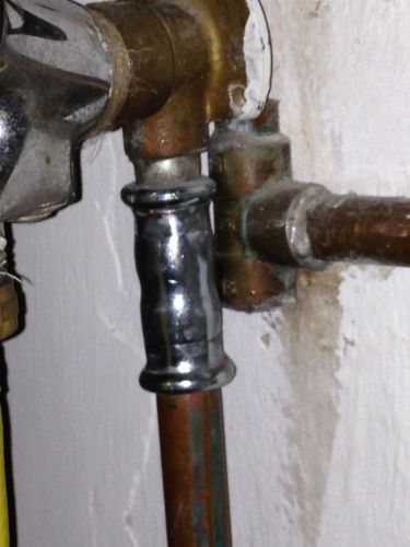

Ik trof deze koppeling aan in een waterleiding. Kennen jullie deze? Is dit ook gesoldeerd?
Dat is een pers koppeling.
Die is dus niet gesoldeerd , maar met speciaal gereedschap er op geperst.
Deze is ook niet meer los te maken.
Dit oogt op een mapress koppeling van geberit. Naar mijn weten zijn die niet in een vernikkelde uitvoering. Misschien even controleren of dit een stalen is.
Zo ja: deze vervangen anders roest het vanzelf weg.
controleren doe je door er even met iets scherps er langs te krassen.
Mvg.
Das een verkeerde inderdaad.
das er puur een voor cv.
eruit slopen dus, een een rood koperen sok, of messing sok ertussen.
groeten b
