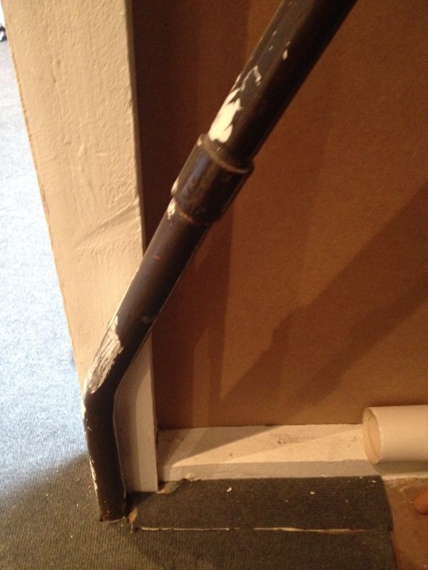

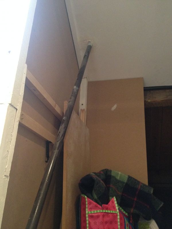

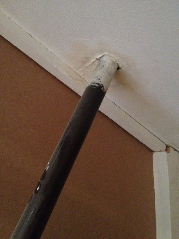

Beste klussers,
Ik bezit een maisonette woning en op een vreemd plek (zo'n beetje in het midden van de zolder) komt er een buis uit de vloer die richting het dak loopt. De diameter van de buis is ongeveer 30mm.
Als ik op het dak kijk zie ik de buis ook niet uit het dak komen, of iets dergelijks.
Weet iemand wat dit is? En of deze zonder consequenties kan weghalen?
Heb een aantal foto's toegevoegd, hopelijk ter verduidelijking.
Alvast bedankt voor de reacties!
Hoi,
Volgens mij is dat een ontluchtingspijp van de riolering. Zorgt ervoor dat als je de wastafel gebruikt of douche , je de afvoer niet hoort slurpen ivm vacuüm. Ik zou hem niet weghalen.
Hoi Schumifan,
dat dacht ik inderdaad ook. Maar is verplaatsen bijvoorbeeld wel mogelijk? Huidige plek is erg onpraktisch...
Hoi,
Het verplaatsen is mogelijk, maar hoe weet ik niet. Ik weet niet hoever hij door je dak heen moet. Of dat hij helemaal tegen een dakpan aankomt.
Mss wel iemand anders hier.
Recht omhoog langs de balk laten lopen of met twee haakse bochten onderlangs laten lopen.
