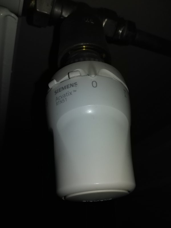

Maak is een foto van de thermostaatkraan?

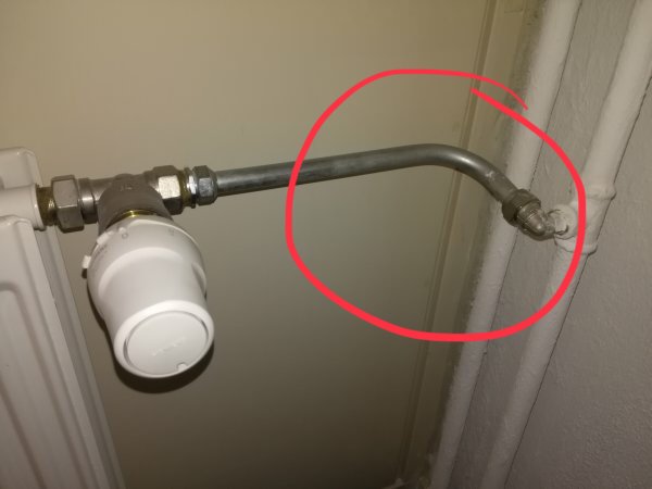

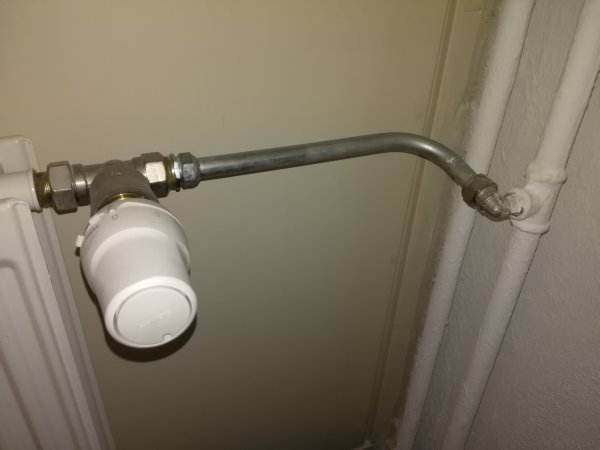

Hi JeffreyD94, bedankt voor je reactie en hulp! Je tips zijn erg waardevol.
Ik heb beneden 3 foto's geupload.
Misschien ook goed om te weten: als de verwarming aan staat, wordt het geluid minder hard. Het gebeurt gek genoeg vaak in de avond en nacht dan overdag. :?
De voorste leiding is het eerste warm (die gekoppeld is aan het grijze metalen leiding)

Helaas begrijp ik dit niet erg goed, maar ik hoop dat de foto's duidelijkheid geven.
