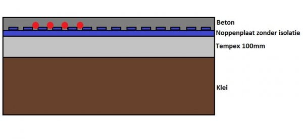

Hallo allemaal,
Ik wil graag een nieuwe betonnen vloer (incl. vloerverwarming) storten in mijn souterrain.
Ikwil hierbij gebruik maken van noppenplaten.
*Kunnen jullie mij vertellen of mijn opbouw correct is zoals ik het heb geschetst?
*Hoeveel cm beton moet ik minimaal storten?
*Is een krimpnet nog nodig bij het gebruik van noppenplaten?
*Tussen welke laag kan ik het beste de folie leggen?
Alvast bedankt voor jullie antwoorden.
Groetjes, Ben
Op klei kun je geen betonvloer storten. Deze vloer gaat onherroepelijk scheuren.
- Klei 50-60 cm afgraven
- aanvullen met schoon zand en dit verdichten met een trilplaat.
- folie aanbrengen
- isolatie aanbrengen
- Betonvloer (laten) storten, met voldoende onder- en bovenwapening, stekeinden opnemen in de muur / fundering
- drukvaste isolatie/ combi noppenplaat aanbrengen
- vloerverwarming leggen op een krimpnet in zandcement deklaag. Dekvloer vrij houden van de muren met randisolatie.
