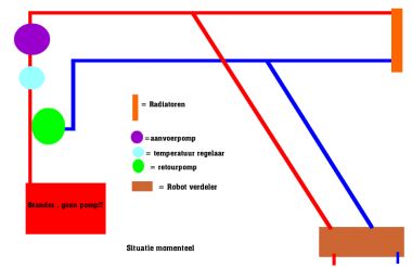

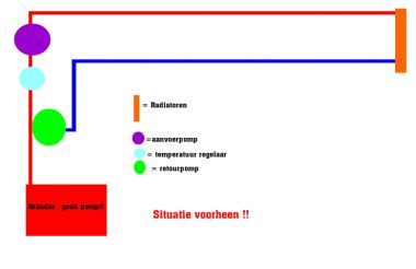

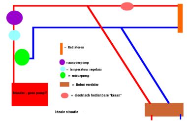

Ik heb ff wat getekend om de situatie te verduidelijken:
Bedankt,
Cor

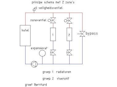

In een installatie moet in principe altijd stroming mogelijk zijn. Als er een situatie denkbaar is waarbij alle warmte afnemers tegelijkertijd dicht staan dan dient er een bypass/shunt opgenomen te worden in de installatie. Maakt daarbij volgens mij niet uit waarmee je het water verwarmd.

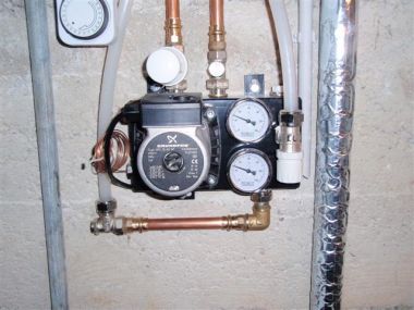

Ik heb een hydr. neutrale verdeler meegenmen uit Nederland.
VRAAG: Is deze verdeler wel hydr. neutraal aangesloten?
Plaats eens een foto?
Pigion
@ Pigion: tja dat is natuurlijk de vraag... ik denk het wel, want de handleiding sprak voor zich , en het systeem werkt tot nu toe hoe het beschreven staat.

@ Pigion: hier de gevraagde foto ivm het hydrolisch neutraal aansluiten:
Zojuist nog eens geprobeerd en idd, als de krinloop van de radiatoren of vloerverwarming uit staan (op tijd) dan blijven de pompen nog gewoon doorpompen.. En de mix unit die gaat naar een "koude stand" dus hoe ik het zie wordt er dus "koud" water rondgepompd, dus alles koelt sneller af.
Dat lijkt mij niet ideaal?
Cor
@ Bernhard: Dat teken onder "groep" wat is dat? Zo'n regelventiel, kan ik dus blijkbaar niet instellen op tijd via de "computer" op mn brander. De tijden die ik kan instellen zijn alleen de tijden waarmee de mix unit voor koud/warm water geregeld wordt.
