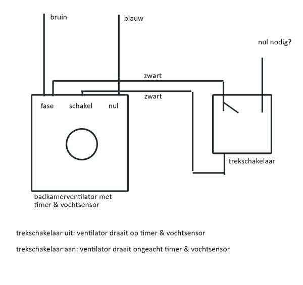

Ik ben bezig een schakelaar aan een badkamerventilator te verbinden maar ik vroeg me het volgende af.
Moet er een nul aangesloten worden op de schakelaar? Aangezien ik alleen fase wil schakelen en de nul op de ventilator zelf zit.
Alvast bedankt.
Laat maar. Ik denk het wel. er zit een lampje in de schakelaar.
Ik neem aan dat het om een wasmachineschakelaar gaat. De nul heb je alleen nodig als je wilt dat het lampje brand wanneer de schakelaar aan staat.
Bovenste zwarte draad hoort eigenlijk bruin te zijn.
