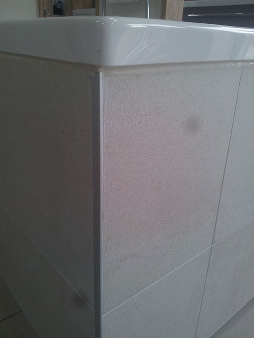

Ik vraag me wel af waarom een tegel niet gelijk met het bad gezet zou kunnen worden. Volgens mij zie ik dit toch wel regelmatig gebeuren en het leek me wel het netste en het meest efficient qua ruimte (gezien je ombouw dan niet groter is dan het bad).
Als ik de voeg tussen bad en tegel opvul met kit zal dat toch enige imperfecties wel overbruggen?
Ik bedoel dus ongeveer zoals op de foto (gemaakt in een badkamerzaak)
