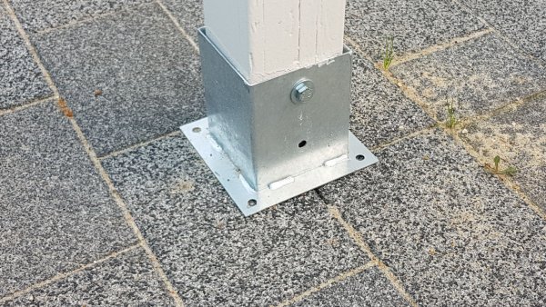

Ik ben bezig met het plaatsen van een overkapping, 6x3m. Hier komen polycarbonaat platen bovenop. Nu heb ik paalvoeten gehaald en was ik van plan deze in de betonklinkers die er liggen te boren. Echter vertelde gisteren iemand mij dat als ik dit zou doen, de wind tijdens een heftige windvlaag of storm onder de overkapping zou komen en de boel met klinkers en al op zou tillen.
Dat wil ik natuurlijk niet... Mijn vraag is nu, is dit zo en moet ik dus klinkers midden in het terras gaan verwijderen en beton storten? En zo ja: Waarom worden dan in hemelsnaam die paalvoeten verkocht?

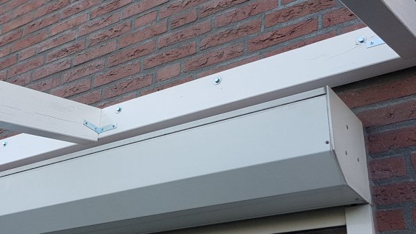

De overkapping zit op deze manier vast aan het huis
de paalvoeten zien er zo uit.

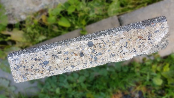

De betonklinkers zo (30x20x6cm) met aan de binnenkant deze structuur
Die paalvoeten kan je bijvoorbeeld op een betonvloer vastzetten, dan voldoen ze wel.
De kans dat dit een keer gaat vliegen is groot.
Stort een voldoende grote betonnen poer waar een paar draadeindes uitsteken hierop kunt u dan later de voetjes plaatsen
