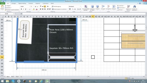

Ik wil de douchedrain rondom tegelen in verstek.
De langekant die loopt 15mm af naar de drain en aan de zij en achterkanten lopen deze alle 3 vlak waterpas.
Klopt het dat ik dan alleen deze 3 kanten aan de buitenkant moet ophogen met wat extra lijm om ze naadloos en dus zonder opstaande rand te verlijmen en dus van alle kanten afschot te maken naar de drain, of maak ik een denkfout?
En moet ik dan de schuine kanten zagen door een denkbeeldig kruis van hoek naar hoek van de drain te tekenen?
Een tekening van mijn douche hoe ik wil
