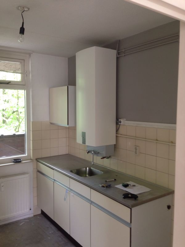

Ik heb een vraag over onderstaande ketel. Ik heb blokverwarming dus hij is alleen voor warm water. Is deze ketel verplaatsbaar, is dat kostbaar, als deze alleen als boiler fungeert moet is dan wel zo groot zijn, of zou ik ook afkunnen met een kleinere(er is wel een bad)
Dank
Hij is zo groot omdat er een bad mee gevuld moet kunnen worden.
Je kunt hem verplaatsen hoeft niet echt duur te zijn. Leiding en stroom moeten dan verplaatst worden.
Maar waar wil je hem dan hangen?
Hou er ook rekening mee dat er daar waar je hem hangen wil een afvoer moet zitten
Dank
De ruimte waar hij nu hangt wordt de badkamer. Hij moet een verdieping naar boven en komt te hangen in een kastruimte, maar wel tegen de buitenmuur, kan ik door de muur een afvoer maken?

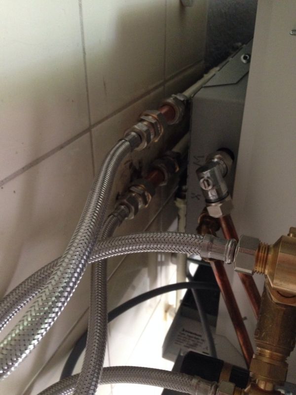

Dit is een Inventum aquasafe 70 liter boiler, achter de grijze kap zit een inlaatcombinatie.
Als het goed is zit hier een stukje slang of pijpje aan welke boven de gootsteen hangt in deze situatie en tijdens het opwarmen druppelt in de gootsteen.
Kan zijn dat er toch een afvoerbuis achter de boiler zit maar ergens moet dat water heengaan.
