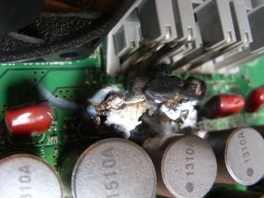

Onlangs is mijn home cinema set kapot gegaan. Omdat er geen garantie meer op zit heb ik hem open geschroefd. Hier zag ik dat 2 condensatoren waren doorgebrand.
Nu probeer ik de home cinema set te repareren, maar ik weet niet precies welke condensatoren ik hiervoor nodig heb.
Op de condensatoren die er nog opzitten staat het volgende:
474J / 100V / ME78
Zou iemand mij hier mee kunnen helpen.

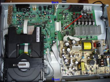

Ja, alle 6 de condensatoren zijn hetzelfde. De andere 4 zien er nog goed uit. Zie hier 2 foto's:
Heeft iemand misschien een link naar een online electronicazaak van dit artikel. Hier in de buurt ligt geen electronicazaak (dorp :lol: )

Zo die zijn wel heel goed uitgefikt.
Kijk ook eerst eens even goed alle andere condensatoren na (ronde), of die nog goed zijn, en dan vooral op het voeding gedeelte.
Als er tussen zitten die een beetje bol staan, zijn die ook kapot.
Dus die dan ook vervangen.

Als de afgebrande condensatoren dezelfde rode zijn, dan zie je aan de buitenkant niet of ze slecht zijn.
Slechte condensatoren herkennen aan het bol staan, kan alleen met elco's. Dat zijn die busvormige, met een aluminium huis, vaak met kunststof rondom.
Maar het kan geen kwaad om die hele rij rode te vervangen. Zo duur zijn die dingen niet.

Zoals ik nu snel kan zien zijn ze niet voor de voeding, de voeding zit nl voorop, die witte print.
Gezien de spoelen en de condensatoren is dit een klasse D versterker, en hoort de condensator bij een filter.
De taak van deze dingen is om de gelijkspannings component van de versterker tegen te houden en de wisselspanning door te laten, vanuit dat punt maakt die 20% weldegelijk uit, de uitgang gaat vervormen omdat de doorlaat anders is.
Er lijkt iets vreselijk fout te zijn gegaan op de uitgang(kortsluiting?)

Zoals ik het zag, zijn de condensatoren onderdeel van de afvlakking van de voeding na het spanningsregelingsdeel , voor elk kanaal een afvlakking. Hoe verklaar je die twee rijen elko's nabij de defecte condensatoren anders?
Maar zonder schema erbij blijft het een beetje gissen.
The headhunter
Dat zijn de buffer elko's voor de schakelende eindtrap onder die koelplaat.
vanaf daar gaan ze door die spoelen daarboven via die condensatoren naar de speakers.
Gewoon klassiek klasse D versterker ontwerp, niets bijzonders.
Kortsluiting zal een condensator weinig om geven. (de condensator ontlaad dan)
Tevens gaf je aan dat de elco aan de uitgang voor een ontkoppeling zorgt.
Bij een korsluiting op de uitgang zal je eerder de transistoren kunnen opblazen.
Een condensator laad of ontlaad zich, meer niet.
Een hoog frequente wisselspanning over de condensator heeft hij meer last van. De condensator warmt op kan kan zodoende stuk gaan.
De resonantiefreqentie is de meest kritische belasting voor een condensator.
Een te hoge spanning laden van een condensator kan ook het einde betekenen.
Condensators van slechte kwaliteit ploffen nog wel eens spontaan en dat zou met een goede ook wel eens kunnen gebeuren.
Als je geluk hebt heeft het defect raken van de condensator geen gevolgen gehad voor de rest van de componenten.
