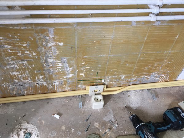

Ik heb een vraag. Ik ben momenteel bezig met het leidingwerk voor de nieuwe keuken en ik vraag mij af of het volgende is toegestaan:
Zie foto. Ik wil op deze manier een wcd maken, echter worden de waterleidingen nog omlaag gebracht, en deze zullen dan boven de wcd komen te lopen (zie de 2 groene horizontale strepen. De waterleidingen bestaan uit 1 stuk, worden nieuw aangelegd.
Mag dit ?
Waterleiding boven een wcd? Er zou maar iets op gaan druppelen en je de boel in de toekomst moet afbreken.. niet slim, zeg niet dat het gebeurd, maar ik zou het zelf iets anders aanleggen.
Is dat niet wat overdreven ?
Het dak kan gaan lekken en via de muur kan de wcd dan ook nat worden.
Warmwaterleiding boven de koudwaterleiding leggen met tussenruimte van minimaal 10 cm.
