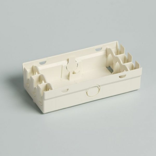

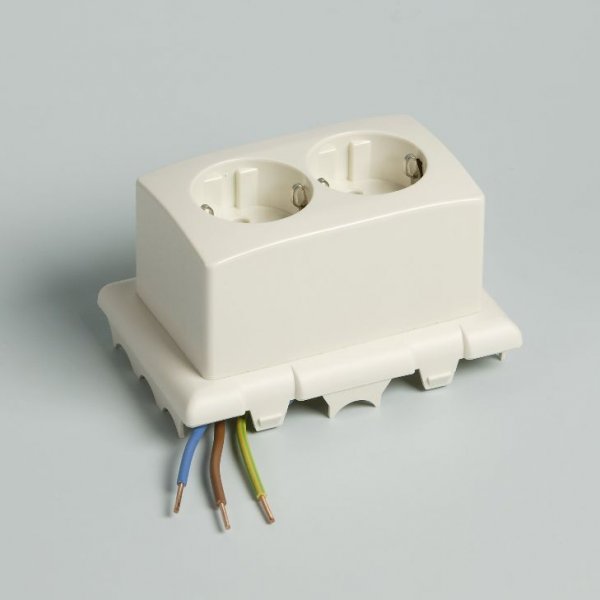

Universele Lasdoos
Deksel met tweevoudige wandcontactdoos
Deze zijn ook in enkele uitvoering verkrijgbaar.
