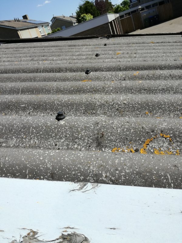

Goedemiddag,
Ik heb onlangs een huis gekocht met daarbij een tuinhokje. Dit tuinhokje heeft golfplaten die volgens een kennis van asbest blijken te zijn. Een andere kennis zegt weer van niet.
Wie kan mij vertellen van welk materiaal deze golfplaten zijn?
Alvast bedankt!!
Zoek naar de cijfercode die aan de langsrand ingeperst is.
Eindigt deze met NT, dan zijn ze asbestvrij.
Of indien gebouwd na 1994 dan zeer waarschijnlijk ook.
In geval van twijfel een monster opsturen.
Naast NT zijn er nog andere aanduidingen. Als er geen code op staat, en het is gebouwd voor 1994 is het altijd asbestverdacht.
Als er een code op de platen staat zonder zo'n asbestvrij aanduiding zoals NT, kan het nog steeds asbest bevatten. Voorbeelden.

Bedankt voor uw reactie. Ik had inderdaad al een paar keer gezocht naar een dergelijke code. Helaas kon ik niks vinden. Dus waarschijnlijk zal ik een monster moeten nemen om er zeker van te zijn of het al dan niet asbestvrij is?!
Groet
Als er een vergunning voor dit gebouw is verleend na 1994, of de bouwer weet met zekerheid te vertellen wanneer het gebouwd is, mag je er ook vanuit gaan dat het asbestvrij is. Bewaar deze stukken goed.
Testen geeft altijd zekerheid. Check voor de volledigheid of op het hele dak dezelfde platen liggen.
Aandachtspunt voor verwijdering is dat ook asbestvrije platen als asbesthoudend afgevoerd moeten worden, omdat afvalbewerkers het niet accepteren. Zij kunnen het namelijk ook niet zien of het asbest bevat, al helemaal niet meer als de platen in kleine stukjes verdeeld zijn.
