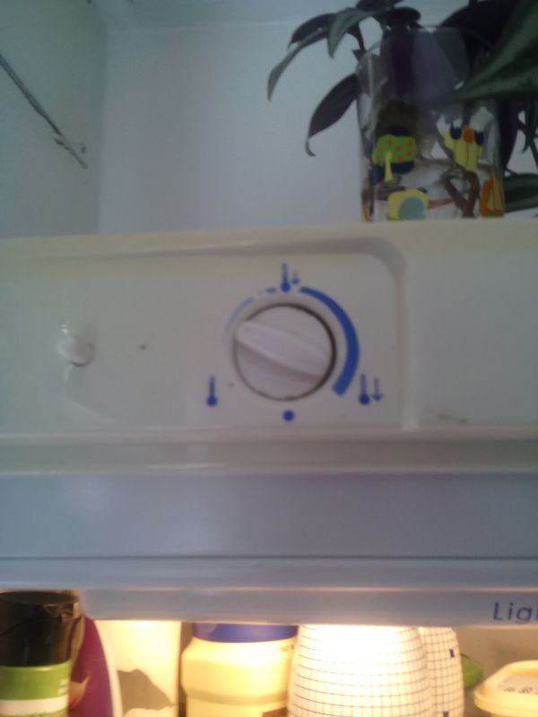

Ik heb een vraag over mijn thermostaat van mijn indesit baan 13 koelkast
deze is zo ruim 4 maanden geleden vervangen

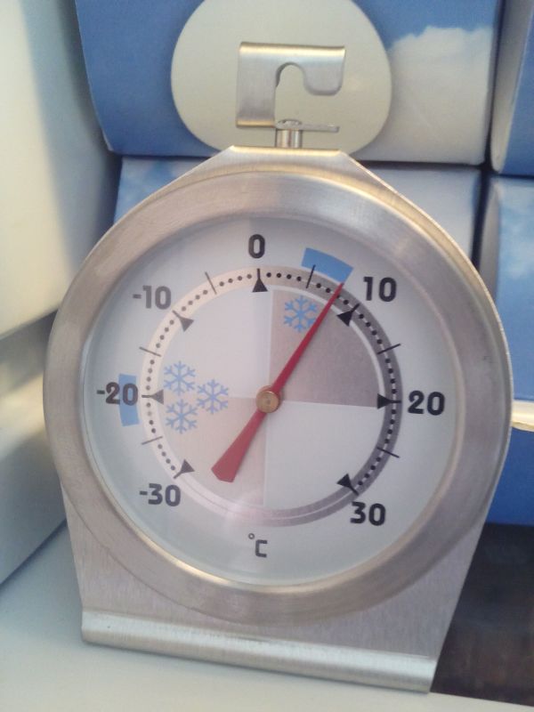

maar nu is het navolgende als de thermosaat zo blijft staan als op foto 1 dan gaat alles goed en blijft hij netjes op 8/9 graden staan zie foto 2
als ik de thermostaat verhoog naar het middenstreepje
dan gaat hij wel verder koelen maar hij slaat niet meer af
dan moet de thermostaat weer onlaag draaien dan hoor ik klik en gaat uit
ik heb z,n gevoel dat de vloeistof die in de thermostaatleiding zit dan bevriest zo dit kunnen of is er iets anders waar jullie aan denken
Toestel heeft moeite met koelen . kan zijn dat hij zijn warmte niet kwijt kan aan de achterkant of heeft te weinig gas.
Temperatuur moet gemeten worden in vloeistof. Temperatuur van lucht in de koelkast is onbelangrijk dit verandert iedere keer bij openen deur.
Deze thermometer vindt ik dus ongeschikt.
