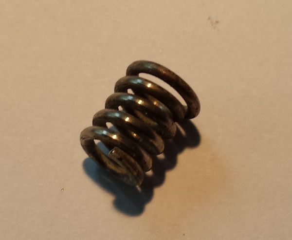

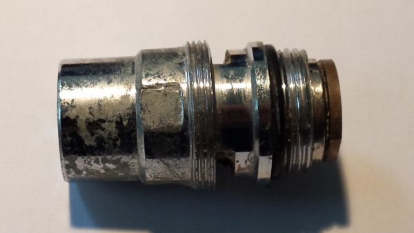

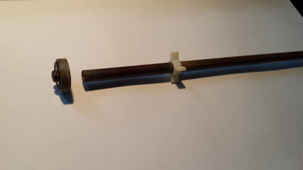

Ik heb zo'n 2 jaar geleden 2 vorstvrije buitenkranen laten installeren. Beide kranen werkten in het begin goed, maar sloten steeds moeilijker af. Nu zijn ze niet meer volledig af te sluiten. De boel maar eens opengemaakt en geconstateerd dat het drukveertje helemaal verbogen is in beide kranen en in de andere kraan is het zadel afgebroken (!). Ook bij gebruik spuit het water uit andere gaten dan waar het uit moet komen... De kranen zijn afkomstig van een bouwmarkt, maar die levert ze niet meer.
Mijn vragen:
- kent iemand dit type kraan?
- zijn er reserveonderdelen voor te krijgen?

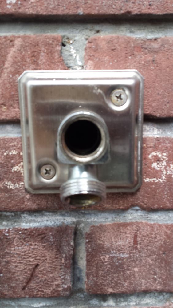

- is het mogelijk een ander type kraan te monteren, zonder de muur open te moeten hakken om het kniestuk te vervangen (diameter zadel is 18 mm, buisdiameter is 20 mm)?
