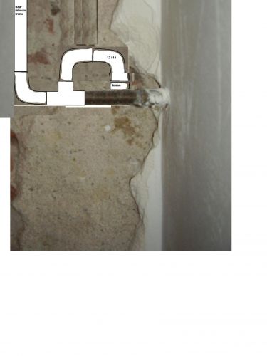

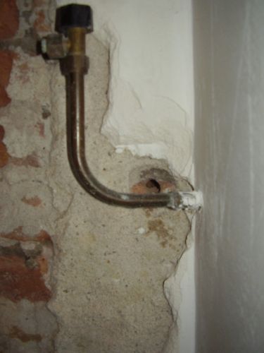

Zoals beloofd de foto.
Zoals je ziet heeft hier origineel waarschijnlijk gewoon een t-splitsing gezeten. Die is afgezaagd, iets naar links is een mofje gesoldeerd en een nieuwe verbinding is gemaakt naar de stortbak.
Nu komt er een toilet aan inbouwframe, dit alles verdwijnt dus achter platen en tegels. Maar ik wel graag een buitenkraan.
Dus ik denk aan het gat verder uitboren, zat nu 12mm in, moet dus 22 worden voor de vorstvrije kraan.
Vervolgens dacht ik het volgende:
(ik heb geen gasbrander, dus kan de mof niet los maken en verder meot alles met knelfittingen)
1. huidige leiding doorzagen iets links van de soldeermof.
2. daar een t-splitsing plaatsen 1 omhoog en een rechtdoor.
3. de tak omhoog gaat gaat middels twee bochtjes naar de 15 mm aansluiting vand e vorstvrije kraan. Laatste bochtje is een 12/15mm bochtje
4. de doorgaande tak van de t-splitsing gaat met een bochtje omhoog naar t inbouwelement.
Iemand tips??

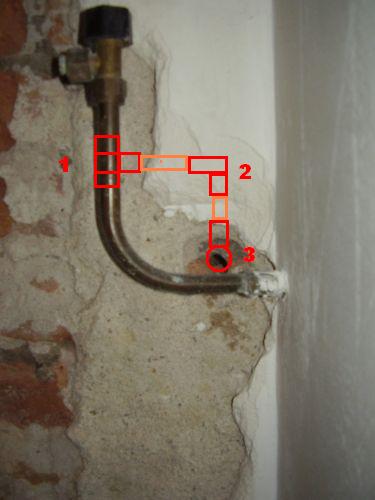

Je kan het ook zo doen heb je namelijk wat meer ruimte anders is het te krap omdat je in de bocht zit bestaande buis.
zie tekening
1] Knel t-stuk 12x15x12
2] knel knie 15
3] verloop knie 18x15 wat bij de kraan hoort.

Dan kun je beter geen knel nemen.
Hmmm, Henk, dat is inderdaad veel slimmer...
Ik heb eigenlijk steeds voorborduurd op het verwijderen bij de bestaande mof... Is het geen probleem om die te laten zitten? Kan ik zien of ie nog goed is? Als ie gaat lekken heb ik een probleem...
Het beste is als je hem niet vertrouwt om buiten de rechtse muur een nieuwe aan sluiting te maken dan is die twijfel weg.
Als dat mogelijk is dan kan je de aansluiting van je buiten kraan ook die richting op laten lopen en dan samen voegen
