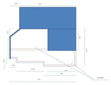

Vorig jaar heb ik een tuin overkapping laten plaatsen en nu wil ik een vloer laten storten, maar weet niet zeker of ik daar, en waar, ik een vorstrand moet laten storten.
bij 1 en 2 heb ik op de tekening aangegeven waar ik verwacht dar er mogelijk een vorstrand moet komen.
1- omdat ik mogelijk de tuinoverkapping wil voorzien van een schuifpui in de toekomst. om mogelijke verzakking te voorkomen (rode lijn)?
2- is de buitenzijde van de betonvloer en mijn vraag of ook hier zoals aangegeven een vorstrand moet komen zoals ik hierin voorstel (rode lijn)
