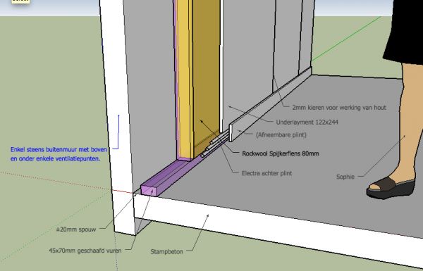

Het idee is om een lange garage (3x9 meter ongeïsoleerd) om te bouwen tot een nette flexibele thermisch geïsoleerde werkruimte. Een voorzetwand van gipsplaat is netjes, maar niet praktisch. Er zit zo een deuk in, en iets zwaars ophangen... niet handig...
Mijn plan... de doorsnede van de muur:
1. Buitenmuur
2. 3cm spouw (is nodig... helaas... bang voor vocht omdat de schuur een halve meter verzonken is in de grond)
3.a 6cm steenwol (tussen 4x6cm houten frame verticaal 60cm afstand hart tot hart)
3.b Hier en daar een electra buisje
4. Damp-remmende folie
5. Multiplex (18mm) in stroken van 60cm verticaal bevestigen op frame
Oh... het frame zit hier en daar met klosjes hout van 3cm dik tegen de buitenmuur voor stevigheid van het fram en om de steenwol van de muur weg te houden.
Vragen:
1. Een geschilderde multiplex plaat doet niet onder voor gipsplaat... (toch?) maar hoe werk ik die randen af dat ik achteraf géén naden krijg door werking van het frame/multiplex, trillingen, etc... 2 millimeter speling en acrylaatkit? randje frezen? andere suggesties?
2. Moet ik nog een bepaald soort Multiplex wél/niet hebben?
3. Als het watervast multiplex is... Is die folie dan nog wel nodig?
.. Wat mis ik? Na 3 uur zoeken niemand te vinden die het exact zo doet... :) Dank!
