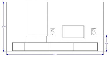

De voorzetwand is puur esthetisch en heeft als doel om een ingebouwde moderne 3 zijdige gashaard optisch wat minder ver uit te laten steken. De zijruit van de 3 zijdige gashaard begint op ongeveer 13 cm van de muur, vandaar de maat van 13 cm.
Zie plaatje voor een 2d impressie:
Doordat ik een voorzetwand ga plaatsen heb ik ook de mogelijkheid om de kabels voor tv en luidsprekers netjes weg te werken. Verder heb ik verzonnen dat ik de luidsprekers helemaal in de wand ga plaatsen, waarbij de voorkant gelijk loopt met de wand.
De muur is van kalkzandsteen. Vloer en plafond zijn van beton. Houtmaat van 44 x 120 mm is constructie technisch echt niet nodig, 44 x 69 mm zou voor mij voldoende zijn.
Het audiomeubel is een zelfgemaakte kast van geplastificeerd spaanplaat (18 mm) en wordt omkleed met gespoten mdf panelen (18 mm). De kast staat op stelpoten voor keukenkastjes (60 mm hoog).

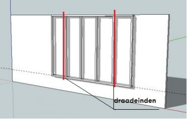

Na de opmerking over de warmteontwikkeling bij de gashaard ben ik even gaan nadenken over een volledig metalen frame.
Ik overweeg het gebruik van hoekankers met ril (maat 125x125x55x2.5) om de onderste ligger van het frame op te bevestigen. Als ik dan een anker onder iedere staander plaats, is dat dan voldoende om de wand te dragen?
Ralph
Als je de ms ligger nou goed aan het plafond monteerd met lijm en schroeven/keilbouten en de rest ook schroeft, dan houd de gips of nobranda platen met elkaar de rommel vast en stijf. Dan kun je die hoekankers gebruiken om dat wandje vast te houden op afstand.
Mocht je nog niet overtuigt zijn dan kan je nog een draadeind monteren naast 2 vertikalen.
