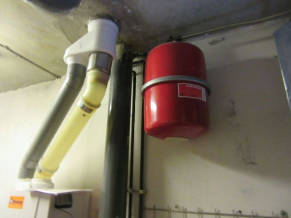

De CV-ketel wordt verplaatst maar de leidingen zijn zichtbaar, ook loopt hier een pvc-buis van het toilet.
Ik wil hier een voorzetwandje plaatsen, mag dit zomaar?
Kan er dan niet meer bij komen als er bv een lekkage is.

De cv word verplaats ,ook de rookgas buis en de leidingen worden verlengt.Je ziet de afvoer van de wc zitten.Deze wil ik uit het zicht hebben vandaar.

CV Gas water en sifon worden verlengt(als dit mag) naar een andere ruimte 1,5 meter verderop.Dus je blijft de leidingen zien ook de wc afvoer buis en verwarmings buizen.

Maak een voorzetwand met wegneembare panelen. Of een schuifwand. Of deurtjes...
Er kan ook alleen een koof omheen dus? Het gebeurt vaak dat riolering en cv-buizen weg worden gewerkt. Zorg dat de leidingen op de juiste manier vast zitten.
