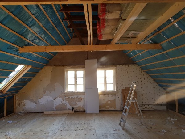

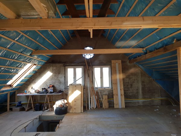

Ik wil op mijn bovenverdieping die nu helemaal leeg is voorzetwanden plaatsen om het huis goed te isoleren. De ene muur een een steens buitenmuur, de andere heeft een kleine spouw. In beide muren zitten ramen. Het dak is reeds geïsoleerd met glaswol tussen de sporen. Voor zover ik weet zijn er geen vochtproblemen in beide muren.
De voorzetwanden moeten op de verdiepingsvloer komen. Dikte van de voorzetwand maakt niet zo veel uit, er is voldoende ruimte.
Ik heb de beschikking over veel hout dus wil graag met hout icm isolatiemateriaal werken. Af te werken met gips. Ik zou graag advies over:
Materiaal: Pir platen of glaswol? Welke dikte?
Is een luchtspouw nodig tussen muur en isolatie? Is een dampopen folie nodig bij boven genoemde materialen?
Hoe kan ik de aansluiting bij de ramen, en vooral die ronde, het mooist realiseren?
Maakt het nog verschil als er in de bestaande muur een spouw aanwezig is?
Hoe maak ik de aansluiting bij vloer en dak zo dat ik geen vochtproblemen krijg?
Zie ook de fotos voor de huidige situatie! Alvast bedankt voor het mee denken!
Het ronde raam zou je afkunnen werken met flexboard 6mm gipsplaat. Deze is buigzaam en kun je een mooie dag/neggekant van maken. Als afwerking kun je gebruik maken van flexibele toogprofielen. Vierkant timmeren hoeken volspuiten met pur en na uitharding afronden.hierna flexboard lijmen met een high tack lijm kit.
"Pir platen of glaswol?"
PIR is duurder voor een bepaalde Rc-waarde, dus is voornamelijk zinvol als je beperkt in de ruimte bent. Verder geeft PIR bij brand fijne gassen af en is de productie niet echt fijn voor het milieu.
"Welke dikte?" Dat hangt ervan af wat je wilt bereiken. Ik zou iig. de Rc-waarde van het dak evenaren.
"Is een luchtspouw nodig tussen muur en isolatie?"
Bij de buitenmuur met spouw niet. Bij de steens buitenmuur hoeft het niet als de voegen en stenen goed zijn, maar als je op safe wilt gaan laat je daar een luchtspouw tussen (met ventilatieopeningen in de muur dus!).
"Is een dampopen folie nodig bij boven genoemde materialen?"
Aan welke kant van de isolatie bedoel je?
Aan de binnenkant van de isolatie heb je een dampremmende of dampdichte folie nodig.
"Maakt het nog verschil als er in de bestaande muur een spouw aanwezig is?" Ja, zie boven.
"Hoe maak ik de aansluiting bij vloer en dak zo dat ik geen vochtproblemen krijg?"
Dampremmende of dampdichte folie luchtdicht aansluiten op die van het dak en evt. van de vloer. Netjes werken.
Ciao, Kai

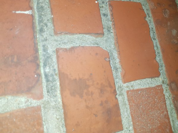

Als de buitenkant gestuct of geschilderd is, komt er in principe geen vocht door de muur. Dan vind ik een spouw niet nodig. Verder kan je zonder spouw als het harde stenen zijn die geen water doorlaten. In alle andere gevallen zou ik altijd een (licht geventileerde) spouw maken.
De plekken waar houten balken door de voorzetwand heen gaan en op (koud) metselwerk liggen, worden risicoplekken voor houtrot. Dit risico wordt nihil als je de balkkoppen impregneert of ventileert.
Bedankt voor de reactie, het zijn hard gebakken gladde stenen, geen bekende vochtprobmen. Echter niet geschilderd, zou dit zonder spouw kunnen?
Balken kruizen niet met de voorzetwand, er valt wel een balk volledig in de voorzetwand, die dus nog even behandelen, waarmee is dit het meest duurzaam?
Ik zou een spouw houden.

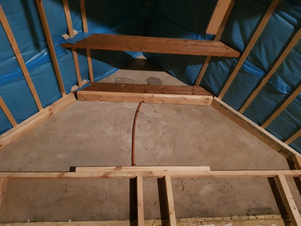

De balk in de wand hoeft geen probleem te zijn. Komt er isolatie voor langs? Plaats anders even een foto. De spouw zwak ventileren kan ook al voldoende zijn om problemen met het hout te voorkomen.
Raggelwerk zit er aan een kant bijna in!
Zie de foto, gaat om de donkerbruine balk. Nu ik het zo bedenk is die natuurlijk niets anders dan het raamwerk wat ik aan het timmeren ben, maakt bovendien geen contact met de gevel, isolatiewol kan er rondom heen.

Wat de andere wand betreft (pit isolatie met spouw): daar zit een gas en koud waterleiding in, ik ga ervan uit dat deze aan de warme kant van de isolatie moeten komen om bevriezen te voorkomen? Kan ik daarvoor gewoon de pir platen insnijden, leiding erin drukken en afplakken met aluminiumfolie?
Wat moet er met het regelwerk waar de platen tussen komen, zijn deze houten balkjes ook "dampdicht" of moet ik het geheel afdichten met alutape of folie? De platen zelf zijn van een aluminium laag voorzien.
