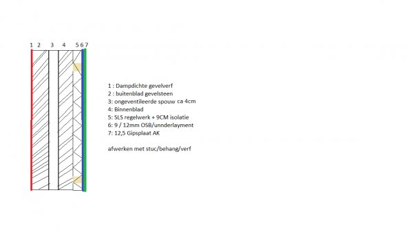

Ik ben van plan voorzetwanden te plaatsen voor onze spouwmuur. omdat onze gevel geschilderd is en deze laag naar alle waarschijnlijkheid dampdicht is willen we de buitengevels gaan isoleren door binnen voorzetwanden te plaatsen met 90mm isovlas of misschien toch een pir/resol/glaswol?
ik heb hierover nog een aantal vragen:
1) ik zie geen stootvoegroosters in het buitenblad is het verstandig om de spouw te ventileren d.m.v. bijenbekjes?
2) zo ja, hoeveel bijenbekjes zou ik moeten plaatsen en op welke plekken?
3) heb ik de opbouw van de muur zo goed of moeten er toch ook nog dampremmende of dampdichte folies geplaatst worden aan de warme zijde en een dampopen folie tegen de koude zijde van het binnenblad?
4) kan ik het regelwerk meteen tegen het binnenblad aanschroeven of moet ik hier nog een luchtspouw (1a2cm) tussen laten?
5) hoe kan ik het beste koudebruggen voorkomen bij de binnenmuren die tegen het buitenblad aan zijn gemetseld en de betonnen verdiepingsvloer? (tegen en op het binnenblad van de gevel.)
Hieronder een tekening hoe ik van plan ben om dit te doen.
alvast bedankt voor de tips
3 dampremmende folie aan de warme zijde van de isolatie, dus achter de osb
4 omdat het spouw is mag het regelwerk ertegen. Ivm te lood zetten is iets vrijhouden vaak makkelijker.
5 niet.
Bedankt voor de snelle reactie. is het bij isovlas ook nodig ? omdat dit een dampopen isolatiesysteem is. en krijg je m.b.t. tot de dampremmer geen problemen bij het inschroeven van bijvoorbeeld schilderijen in de wand?
De vlaswol is voor een dampopen systeem. Er is een gevelverf aangebracht. Het gevolg daarvan is de damprem aan de achter de OSB moet nog meer dampdicht zijn dan de verf op de muur.
Ik dacht als de spouw geventileerd wordt dit dan niet meer nodig zal zijn.
maar voor een folie zou ik dan bijvoorbeeld de taftex in150 moeten gebruiken i.p.v. de Taftex in100
maar als we folies moeten plaatsen kan ik ook voor een glas/steenwol kiezen..dan vervalt eigenlijk de unieke werking van vlaswol toch?
Het is moeilijk te simuleren omdat het onbekend is hoeveel de spouw ventileerd en hoe dampdicht de verf is.
Inderdaad als je een damprem moet plaatsen maakt het niet uit.

Juist de dampopenheid van vlas + zomerkoel en de akoestische isolatie van vlaswol spreekt me erg aan. maar als ik met een dampremmer moet gaan werken dan vraag ik me nog af wat de meerwaarde nog is t.o.v. het kostenplaatje. en hoe voorkom ik dat er lekken in de dampremmendenlaag komen bij de aansluitingen van instalatiewerk / binnenmuren die tegen buitenmuur aan gemetseld zijn en eventuele schroeven van diverse dingen.
Ik neem aan dat de voordelen van toepassing zijn echter je moet de Vlaswol aanbrengen in een constructie zoals de producent heeft voorgeschreven.
Hoe lek moet een dampremmende laag zijn aangebracht zodat er toch problemen onstaan.
Daar worstel ik al jaren mee. Er word geadviseerd. Je moet de nietjes die je bij het aanbrengen van een dampremmende laag door de PE schiet met tape afplakken.
Is dit om het zekere van het onzekere tenemen. Omdat er hobbyisten zijn geweest die om de 10cm een nietje door de PE hebben geschoten.
Dit is en blijft lastig.
Ik heb vandaag contact gehad met de producent en deze gaf aan dat het geen probleem is om vlas zonder dampremmer te gebruiken omdat er een spouw aanwezig is. en als we de spouw gaan ventileren dit alleen maar beter is voor de vochtregulatie.
het dampremmende is inderdaad een lastig vraagstuk volgens mij wordt er ook lang niet altijd tape toegepast in de aannemerij en worden stopcontacten altijd afgeplakt?
mijn keus is gemaakt we gaan vlas gebruiken zonder dampremmer.
en dan een aantal stootvoegen boven en onder openboren en bijenbekjes in aanbrengen om de spouw te ventileren
toch bedankt voor het meedenken
