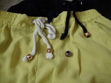

Gisteren begon onze Indesit wasmachine (type W123X) tijdens het wassen opeens lawaai te maken. Tijdens het centrifugeren werd de herrie nog veel e harder en klonk het alsof er knikkers in de trommel zaten.
Na afloop de trommel geleegd en gekeken of er vreemde voorwerpen in zaten. Nee dus. Maar als je de trommel met de hand bewoog, klonk er wel een schrapend geluid. Er zat dus iets tussen binnen- en buitentrommel. Daar kon ik niet bij.
Vandaag was ik van plan het verwarmingselement los te halen om in de trommel te kunnen kijken. Maar eerst moest er nog even een wasje gedraaid worden. Zelfde herrie. Na afloop trommel leeg gehaald en nog even heen en weer bewogen met de hand. Nu voelde en hoorde ik iets heel dichtbij tegen de trommel schrapen. Ik trok de manchet tussen deurgat en trommel iets opzij (had ik gisteren ook al gedaan) en nu zag ik daar het voorwerp dat op de foto staat. Het is hol en van metaal.
Iemand een idee wat het zou kunnen zijn?
Kan het een kogel uit een kogellager wezen? Zo te voelen heeft de trommel geen speling.
Vr groet
