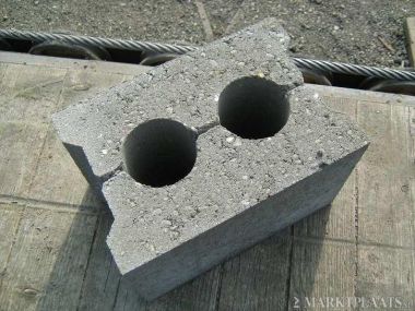

Hermsen
Hier een afbeelding van de gebruikte betonblokken. Vermoed dat deze blokken wel een zuigende ondergrond geven, niet?
Voor de twee opties onder 'Sterk zuigende ondergronden' staat in de beschrijving:
"geschikt voor het binnenshuis behandelen ..."
"is binnen toepasbaar"

In hoeverre is je grondkering ook waterkerend? BLokken zijn toch anders dan een gestorte wand. Want het vocht dat tussen de blokken door achter de tegels komt kan nergens heen. Totdat het gaat vriezen...
De enige situaties waarin buiten getegeld werd, ben ik tegengekomen op geventileerde gevelconstructies. Dus goed gedetailleerde en vochtvrije constructies.
Of zwembaden, maar die zijn dat weer vorstvrij zolang er water in het zwembad staat, en deze afgedekt is met een bescherming. Vorstschade ontstaat bij zwembaden vooral in de winter, als ze leeg staan.
