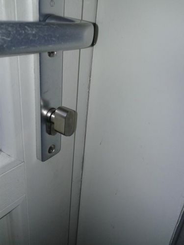

Mijn voordeurslot heeft een standaard cilinder die zowel van binnen als buiten op slot gedraaid kan worden, zoals iedere gewone deur.
Nu zou ik graag een systeem willen waarbij je aan de binnenzijde de deur op slot kan doen met een draaiknop, zoals je dat ook wel eens ziet in hotels.
Het voordeel daarvan is dat wanneer er bv brand zou zijn en je wel de voordeur op slot hebt gedaan, maar je sleutels niet op een handige plaats hebt liggen je niet snel naar buiten kunt. Wanneer je de deur dus weer van het slot af kan halen met de draaiknop of wellicht door alleen het handvat van de deur naar beneden te duwen ben je snel buiten.
Bestaat zo'n oplossing ook voor buitendeuren met SKG keurmerk? Via internet kan ik niet zo snel iets vinden, wellicht omdat ik niet met de juiste benaming zoek.

Andere optie is een breekcilinder. Dan kan je de deur als die op slot zit gewoon open doen met de kruk. De cilinder gaat daarbij overigens niet kapot.
Er zijn wel sloten waar je door bediening van de kruk (aan de binnenzijde) ook het nachtslot van slot haalt./
Zo heet het in de volksmond, of breekslot. Geen idee wat de officiele naam is. Als ik dit tijdens het werk voorstel, doen alle aannemers alsof ze weten waar ik het over heb :lol:
Deze panieksloten worden wel in openbare of flatgebouwen gebruikt bij de uitgang van bijvoorbeeld fietsenkelders of bergruimtes. Bij woningen veel minder omdat dan altijd verwarring ontstaat of de deur wel afgesloten is.
Als je voor een goedkopere oplossing wilt gaan dan een knopcilinder kun je kiezen voor een gevaar en paniekcilinder. Je kunt dan zelf kiezen of je een sleutel aan de binnenkant laat zitten en hij is dan toch van buiten af te sluiten.
Voor combinatie met SKG keuring op een deur met knopcilinder, bestaat er hiervoor een speciale anti manipulatie knop - eerst indrukken om te kunnen openenen- een speciale rvs onderlegplaat voor het beslag tegen het aanboren met een speedboor.
Denk eraan dat dit soort sloten alleen in combinatie met speciaal veiligheidsglas mogen worden gebruikt Iv.m. inbraaksgevoeligheid. In de meeste gevallen ben je niet verzekerd.
