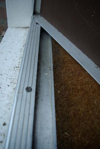

Ik heb een kunststof voordeur met het volgende probleem:
De deur steekt zeker 1 cm uit boven de grond (aluminium gootje). Aan de buitenkant sluit de deur goed op de dorpel. (foto 1)

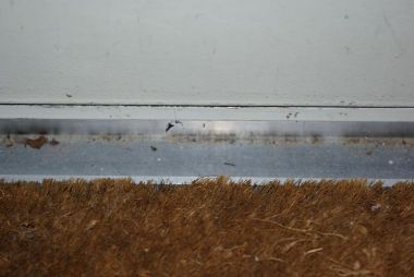

De vorige eigen heeft onderaan een metalen strip geplakt waardoor het enigszins minder is: foto 2.
Ik kan niets onderaan de deur bevestigen omdat deze, nu vlak over de kokosmat loopt.
Hoe kan ik het tochten tegengaan?
Correct, het is een gootje wat verdiept ligt.

Ik zat zelf te denken om het gootje op te hogen en hier een haren tochtstrip (ondersteboven) tussen te zetten.
Metalen strip van de dorpel halen en deze
vervangen door een dorpel met aanslagprofiel.

De tochtstrip die jij toont is voor in de sponningen.
Zijn probleem zit aan de onderkant daar kun je deze perfect voor gebruiken.
Deze kun je ook op de binnenkant van de deur bevestigen.
Het rolletje wat je ziet bedient het rubber aan de onderkant.
Als de deur bijn gesloten is gaat het rubber naar beneden.

Dit profiel is zeer eenvoudig op kunststof te monteren D M V fix all kit
Onderzijde van de deur even ontvetten met wasbenzine.
Strip op lengte van de deur maken en ook even ontvetten.
5 dotjes fix all aanbrengen, monteren op de deur onderzijde vlak en laten drogen.
volgende dag afstellen hoe dat moet staat keurig op de beschrijving die er bij zit
Want vast schroeven op de deur is niet verstandig ivm de stalen koker.
Wij hebben in een renovatie project in Leeuwarden er honderden geplaatst met kit op een kunststof buitendeur.
Systeem werkt perfect

Maar waar komt het rollertje dan tegen aan? Meestal loopt het kozijn toch gelijk met de deur, je zou natuurlijk een klein aanslagblokje op het kozijn kunnen lijmen... En weet je ook waar die handige tochtafsluiters te koop zijn,bij ga..a zijn ze niet te koop.... mogelijk is er maar een merk/soort..
Inderdaad er komt een stripje op het kozijn, die het rolletje aandrukt.
hij is te verkrijgen bij de wat grotere iizerwaren handel.
het merk begint met een E.
als men vraagt naar een valdorpel opbouw dan weten ze wel waar je het over hebt.
