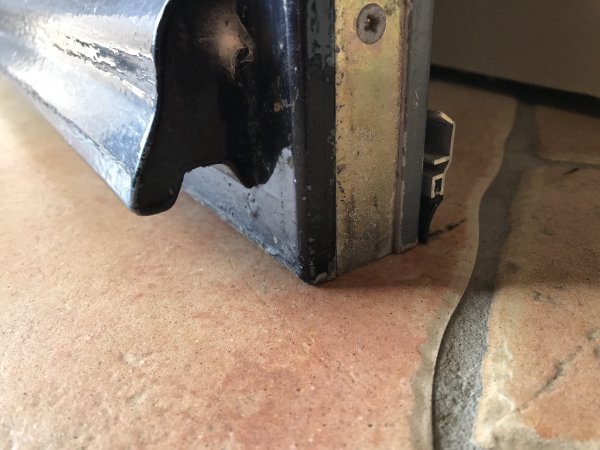

Voordeur klemt , oplossen met schaaf of scharnieren ??
Marc96
Hallo
Zoals je kunt zien klemt mijn voordeur op de grond bij het opendoen Volgens mij niet te stellen met de scharnieren
Is deze deur simpel op een punt bij te werken met dat ijzeren beslag of een heel gedoe ? Zelf kan ik t niet namelijk

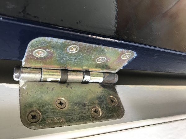

Hier de scharnieren. Niet te stellen volgens mij
Walker
Specialist Deuren en Kozijnen
Plaats een of 2 uitvulplaatje(s) achter het onderste scharnier. En eventueel 1 plaatje bij het middelste scharnier als je er onder 2 plaatst.

Het opvulplaatje , aan welke kant komt deze ? De scharnieren op de deur zelf of de andere kant ?( kozijn ?)
Dank jullie wel
Walker
De 1e aan de kozijnkant, een eventuele 2e aan de deurkant. Daarmee hou je het scharnier binnen de krozing.
Rola
Of het bovenste scharnier dieper inlaten, die zal zeer waarschijnlijk wel wat verbogen zijn. Daarom graag een foto van de hangnaad.
Marc96
Opvul plaatjes gehaald , onderste scharnier de 4 schroeven eruit aan kozijn kant en ..... hoe krijg ik zonder schade of de deur loshalen het scharnier los van het kozijn nu de schroeven eruit zijn ....
Walker
Even met een smalle schroevendraaier schuin in een van de schroefgaten steken. Kan zijn dat de verf niet helemaal goed droog was en nu ook aan het scharnier vastzit.

Even een paar keer met een hamer plat op het scharnier tikken, vaak schrikt deze dan wel los van alle verf die er omheen gesmeerd is en kun je hem er dan uithalen.
Mijn ervaring is dat dit beter werkt dan er uit proberen te tikken want dan breekt er regelmatig wel eens een te groot stuk verf weg.
Maar wat ik zie lijkt meer op dat er binnen nieuwe tegels gelegd zijn zonder rekening te houden met de draaihoogte van de deur.
Hangt je deur dan al recht in het kozijn (sluitnaad is mooi recht) dan kun je wel met opvulplaatjes gaan werken maar loop je het risico dat de deur op een andere plek gaat klemmen.
Beter is het dan om de deur er uithalen daar een stuk af te schaven en ook de 3 puntsluiting wat in te korten.
Dan gaat het van de winter vrijwel gegarandeerd tochten onder de deur door dus frees er meteen een valdorpel in zodat je straks met de kou de deur er niet nog een keer uit hoeft te halen of eeuwig met tochtstrips, tochtslangen ed. in de weer hoeft.

Hangt de deur al recht dan zal hij bij nastellen juist scheef gaan hangen.
Heb je die ruimte dan kun je dat gebruiken als de deur maar net iets aanloopt en 1mm bij het scharnier kan aan het uiteinde van de deur zo een halve cm zijn.
Heb je die ruimte niet dan gaat de deur aan de sluitzijde onderaan en bovenop de deur klemmen.
Dan heb je de keus uit de deur iets inkorten (de weldorpel lijkt hoog genoeg te zitten)of alles bijschaven en de gehele deur opnieuw schilderen.
Bij de deur inkorten bespaar je je het schilderwerk van de gehele deur en aangezien ik een hekel heb aan schilderen zou ik liever een paar uurtjes steken in het inkorten en het infrezen van een valdorpel.
En het klopt het is even wat werk maar als ik als beveiligingsmonteur zoiets kan dan zou het voor een timmerman die er voor is opgeleid appeltje eitje moeten zijn.

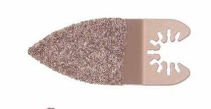

Alternatief kan zijn (als je in het bezit bent van een multitool) om met een dergelijk schuurblad voor keramiek
een stuk onder van de deur te schuren terwijl de deur in de scharnieren blijft hangen.
Na de tijd wel goed naschuren want dit blad geeft vrij diepe krassen waardoor water meer kans krijgt in het houtwerk te dringen.
Lijm je een stuk schuurlinnen op een normaal zaagblad dan scheelt dat vaak heel wat pleisters voor je vingers.

Wil je maar een klein beetje van de deur halen dan pak je gewoon de bandschuurmachine en schuur je zelfs het metaal van de 3 puntsluiting erbij mee weg.
Wel van te voren aftekenen zodat je er genoeg afhaalt en niet te veel of te weinig.
Daarna weer goed in de verf zetten en de deur weer monteren.
Je loopt alleen wel het risico dat als het straks weer wat vochtiger wordt de deur alsnog weer over de vloer sleept als je er maar 2 mm afhaalt.
Krijg je het niet voor elkaar met opvulplaatjes en wil je het goed doen dan is mijn 1e oplossing gewoon de beste.
Alleen moet je wel de apparatuur hebben en dit aandurven.
Heb je die niet dan kun je schuren met de multitool (met de hand is bijna niet te doen) of de deur er even uithalen en dan op maat schuren/schaven.

Marc96
  • #19
Opgelost met vulplaatje.
