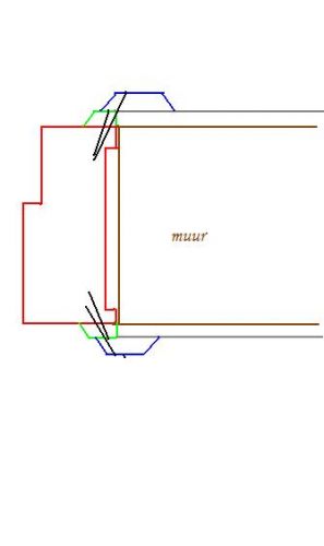

Het kozijn valt gelijk met de 'ruwe' muur. Op de muur moet een flinke stuclaag komen, dus er moet 1 cm dikke lat komen om tegen aan te werken, zo stelt de stucadoor. Dit soort voorbereiding wil ik uit kostenoverweging zelf doen, maar...
...hoe doe ik dit?
- Rondom naast het kozijn [op de muur dus] of op het kozijn? En zo ja, hoe breed moet/mag de lat dan zijn?
- Als er dan na het stucwerk een architraaf op/over komt: hoe werkt dat?
Dacht dat ik wel e.e.a wist, maar dit is weer nieuw terrein voor me , dus graag duidelijke tips [plaatjes ook fijn!].

Dat zijn koplatten en die zijn gewoon te koop bij een bouwmarkt. In de regel zijn ze rond de 30mm breed. Je timmert ze met koploze nagels vast (of je gebruikt montagekit, scheelt weer plamuren) op het kozijn waarbij een gedeelte van de lat op de muur valt. Ongeveer de helft van de koplat zou op het kozijn moeten vallen, maar feitelijk ben je daar vrij in.
Architraven plaatsen heb ik geen verstand maar ik kan mij voorstellen dat er gewoon na plaatsing tegenaan gestuct kan worden (net als die koplatten).

Ik zou eerst een lat van 1 cm dik op het kozijn zetten.
Daar tegenaan laten stucen, en daarna pas de koplat over de lat +stuc zetten, zodat de aansluiting van de stuc er onder valt.
Op die manier heb je geen last van scheuren rond je kozijn, die vallen dan onder de koplat.

Kan ook, maar dan wordt het geheel qua afwerklatten vrij 'massief' qua uiterlijk. En de stucoloog moet dan ook al zeker een raaplaag van een centimeter opbrengen. Misschien hoeft de laag niet zo dik op de muur.
Die scheurtjes zijn trouwens ook te voorkomen door de stuclaag na het stuccen in te snijden (vlak naast de koplat) en vervolgens af te kitten met een acrylaatkit.

@PepJo: als ik het zo doe, dan zie je toch [als je tegen binnenzijde kozijn aan kijkt a.h.w.] uiteindelijk de 'lat' zitten op het kozijn met daarop nog eens de koplat?
Pepjo
Klopt.
Maar ga nog even in overleg met je stucer.
Meestal betekent een lat om tegenaan te werken dat de stuclaag ook de dikte van die lat krijgt.
En uit je originele post heb je een flink ruwe muur, dus die 1 cm zou best een kunnen kloppen.

Dit is de meest voorkomende mannier.
Op het kozijn een halve architraaf.
Dan stucen.
En als laatste een hele architraaf.
Zo deden wij het altijd.
