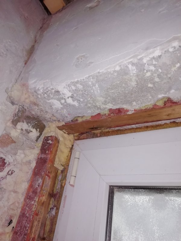

Wij zijn de badkamer aan het renoveren en lopen tegen het raamkozijn aan. Op de foto kunt u de situatie inzien. Het is dus een combinatie van beton, steen en hout.
Ons plan is om deze muur te repareren/stucen zodat wij er daarna overheen kunnen tegelen. We kunnen deze wanden maximaal met 1,5cm verbreden.
Kunt u ons helpen hoe dit aan te pakken?

Excuus, dacht dat ik hem al had toegevoegd.

Je kunt in de dagkanten eerst een dun wedi plaatje lijmen.
Daar kun je dan overheen tegelen.
Zo krijg je geen scheurvorming tussen de diverse materialen.
