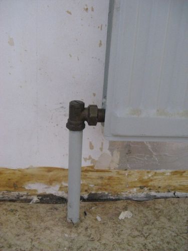

Ik ben een volkomen leek in verwarming maar aangezien ik een groot vermoeden heb dat we ergens ondergronds met een minuscuul lek zitten (druk verminderd steeds van ons gesloten CV-circuit en drukvat niet kapot) zou ik graag een lekdichtingsproduct bij mijn CV-circuit voegen.
Dit product kan rechtstreeks via het ontluchtingsventiel van een radiator toegevoegd worden... echter wanneer ik het ontluchtingsventiel opendraai begint het water er in grote hoeveelheid uit te lopen (wellicht tot het hele circuit leeg is). Nochtans staat mijn thermostaatkraan dicht. Nu lees ik dat ook via de retourleiding nog alles kan leeglopen en dat je deze dus (al dan niet) zou moeten kunnen afsluiten met een voetventiel.

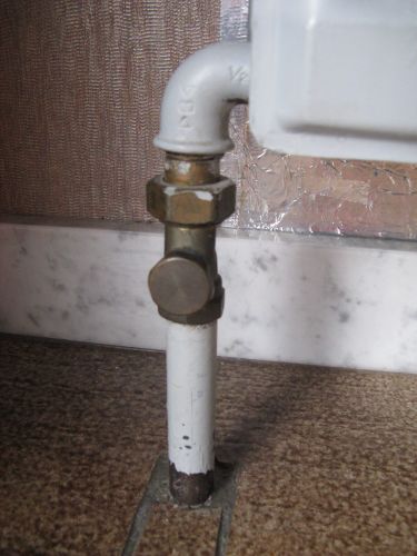

Daarom onderstaande foto's, ik heb radiatoren met nl. 2 verschillende koppelingen... zijn dit voetventielen, zoja wat moet ik dan exact doen?
Thermostaat dicht en voetventiel dicht en zal dan alleen het water van 1 radiator leeglopen, hoe moet ik dat water er dan laten uitlopen, via het ontluchtingsventiel ? Hoeveel water (van 1 radiator) zou dit ongeveer zijn ?
Alvast bedankt voor uw hulp,
Mvg.
Gebruik toch nietvan die lekdichtingszooi.
dat spul weet niet wat een lekje is en een ontluchtertje. nog even en je kan niet meer je radiatoren ontluchtemn.
pak het probleem aan, en je doet het goed.
vraag me trouwens af hoe de fabrikant, het spul via een ontluchter in je systeem krijgt. heb je weleesn gekeken hoe klein dat gaatje is? ja in een folder werkt alles :lol:
groeten b
