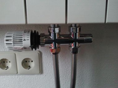

Vorige week hebben wij een nieuwe radiator geplaatst. Nou word deze niet warm. Er is mij vertelde dat ik dan misschien het voetventiel moet losdraaien. Nou heb ik alles geprobeerd maar krijg hem geen kant op gedraaid. Er is ook geen inbussleutel die past. Ik denk dat hij doorgdraaid is. Wat kan ik hieraan doen.oja ook de verwarmingsbuis word niet warm. We he
bben goed ontlucht.
Lijkt er op dat de rechterzijde een dop is die er afkan daar zit waar schijnlijk een inbus in deze tegen de klok in open draaien. Dan moet de aanvoerleiding warm worden als tenminste de thermostaat vragend staat.
