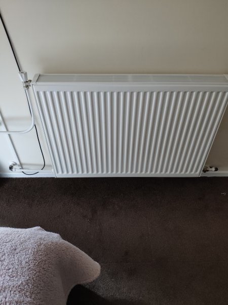

heb ik de radiator in de woonkamer (180*40) via puntstukken gekoppeld aan de nieuwe radiator in het slaap-/douchevertrek. Deze radiator heeft een afmeting van 100*70.
Deze laatste radiator is kruislings aangesloten.
Beide radiatoren hebben een voetventiel. De laatste radiator wordt bovenin goed warm, vanaf de middelste helft niet.
Moet ik het voetventiel van de radiator in de woonkamer "knijpen?" Radiator in woonkamer wordt goed warm.

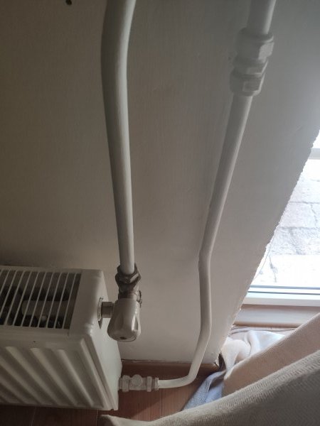

Als je schrijft 'met puntstukken gekoppeld' dan neem ik aan dat aan de ene zijkant de pijpen/slangen naar de CV installatie gaan, en aan de andere zijkant de pijpen/slangen naar de radiator op de foto. Zoals op deze foto uit je andere CV-post,

Als de radiator in de nieuwe ruimte niet voldoende warm wordt, stroomt er onvoldoende water door en moet hiervan het voetventiel in ieder geval maximaal open. Ik weet niet wat op de foto rechtsonder op de radiator zit, wit met zwarte vlekken.
Aan het eind van het liedje wil je door de combinatie van de twee radiatoren meer warm CV water laten lopen dan 'vroeger' toen er maar één radiator was. Ook het voetventiel van de 'oude' radiator zal verder open moeten.
Dan nog heb ik twijfels of het voldoende gaat werken. De nieuwe radiator voeden uit de CV instalatie is een beter idee, om meerdere redenen. Dus: met T-stukken op de leidingen naar de oude radiator aftakken.
Als het dan te koud is in de garage en de CV ketel harder moet werken, kun je tenminste nog (handmatig of automatisch geregeld) de radiatoren in de woonkamer dicht(er) draaien, zodat de woonkamer niet te warm wordt.

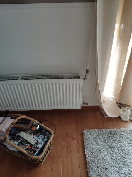

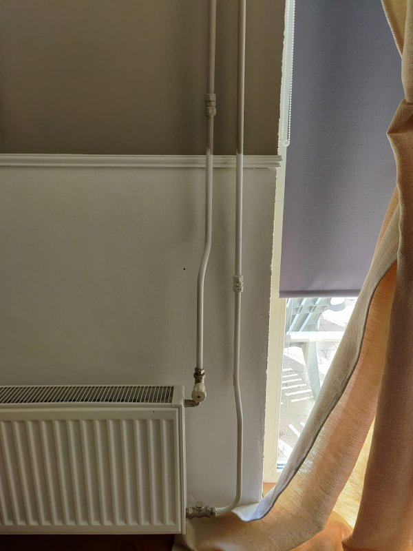

Weer een foto uit de andere CV post:
Van die pijpen die naar boven lopen moeten dus pijpen of slangen naar de nieuwe radiator komen.
Op deze foto is te zien dat de bestaande radiator waarschijnlijk ook aansluitingen aan de onderkant heeft. Iemand die handig is met koppelingen en pijp zou de pijpen die rechts open, ook tot onder de radiator kunnen voeren. Hier de T-stukken naar de onder-aansluiting van de bestaande radiator, en de pijpen of slangen naar de nieuwe radiator. Dit spul zit dan minder in het zicht dan boven de radiator, vlak bij het raam.

Het zwart-wit op de foto is uponor rtm. Ik begrijp dus dat het voetventiel in de woonkamer helemaal open moet voor voldoende doorstroming. Ook het voetventiel in de nieuwe ruimte moet helemaal open.

Bedankt voor het meedenken. De aansluiting van de radiator in de woonkamer komt direct van de ringleiding, 22 mm.
Ik heb gister een aftakking gemaakt. Niet professioneel, maar in mijn beleving afdoende. De flexibele leiding heb ik achter de radiator geleid. Zo lijkt t toch netjes. We zullen zien als het kouder wordt.
