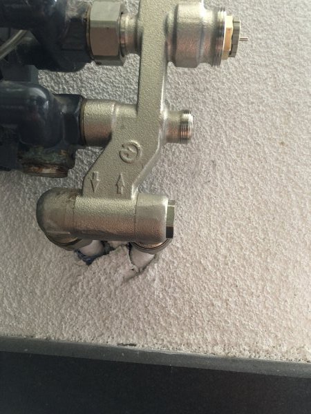

Ik heb een radiator rechtstreeks achter de stadsverwarming zitten.
Het betreft een Jaga Strada met voetventiel: Jaga 5094.402
Nu zit hier een thermostaatknop op maar zelfs als hij helemaal dicht zit dan komt er nog een beetje warmte van de radiator en is het voetventiel heet.

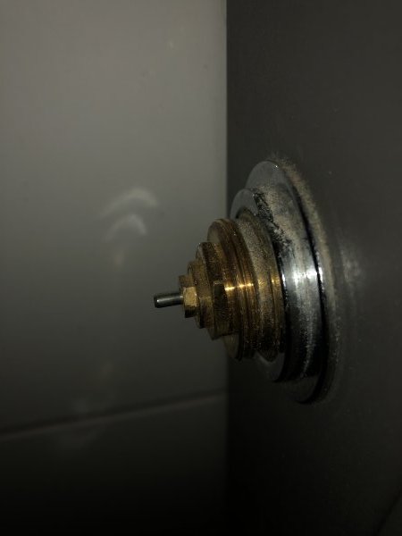

Nu heb ik het thermostaatdeel er net uitgedraaid en naar de regeling van de voorinstelling gekeken, kan die nog iets doen wanneer de thermostaat eigenlijk dicht zit?
Als ik de knop helemaal dicht heb hoor ik zachtjes water stromen, kan dit een probleem van het ventiel zijn?
Ik heb bijna het idee dat het water weer doorstroomt naar de retour. De verwarming wordt amper warm namelijk.
Volgens mij niet of hij zou in de vloer verkeerd om aangesloten moeten zijn.
Je ziet links nog iets van de blauwe schutbuis zitten.
Zou dan ook niet de radiator warm moeten worden?
Wanneer ik het ventiel dichtdraai met de inbus koelt hij wel helemaal af.
Wat doet de voorinstelling eigenlijk in zo een scenario?
Achter stadsverwarming zonder centrale thermostaat?
Zou die helemaal dicht moeten staan dan?
Kan het door het thermostaat element komen? Ik heb boven een gelijke soort die zou ik evt kunnen wisselen, al zit daar niet zo een plastic regelelement op voor de voorinstelling.
Als ik de inbus van het voetventiel dicht heb en ik haal het thermostaatdeel eruit dan heb ik waterdruk vanaf de rode aanvoerbuis van de stadsverwarming.
Klop dat?
Of zou die inbus zowel de aanvoer als retour dicht moeten zetten?
