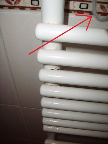

Huh, zie jij een doucheslang op de foto, dan zie je meer dan ik. :shock:
Nou dit lijkt anders heel veel op een douche slang, volgens mij.

Mag een radiator die in de douche hangt niet nat worden?
Dat gebeurt toch altijd als de radiator in een kleine doucheruimte hangt?
Als je een radiator op een goede plaats hangt, zal hij niet nat worden.
Dus een radiator moet je ook niet vlak bij de sproeier hangen, waar hij constant nat kan worden.
Want dan kun je er op wachten, dat er zoiets als bij jou radiator gebeurd.
Wat condens op de radiator zal niet veel kwaad kunnen, dat droogd meteen op, als de radiator aanstaat.

Ik heb dezelfde radiator wel van de P....s. Hangt aan de andere kant van de badkamer maar roest ook aan alle kant. Het onstaat bij de aansluiting van de dwarse pijpen op de hoofdpijpen.
Ik denk dus dat ze alleen gespoten zijn en dan komt de verf daar niet. Ik hang zeker hetzelfde model niet meer op.
De duurdere badkamerradiatoren zijn aan de binnenkant gelast en worden gemoffeld. Nederlanse en Duitse merken gaan veel langer mee.

@Peter: Dat ding zag ik later ook op de foto, maar dat is geen doucheslang. :wink:
Dat zou inderdaad wel errug dichtbij zijn, ik weet niet eens meer wat het wel is geweest, een koordje van het één of het ander.
Kijk, hier vanuit een ander perspectief, de douche is op de foto achter me..

Thank Ries, voor de verhelderende foto.
Maar ik heb toch het vermoeden, dat de radiator tijdens het douchen nat wordt gespatterd.
Dit ook omdat je zelf al aangeeft, dat je bij het maken van de foto in de douche staat.
En veel radiators kunnen daar niet tegen , als ze constand nat worden.
Zeker die in het land van de sambal of uit een of ander oostblok land komen.
Ik weet niet of het mogelijk is, om hem wat verder weg te hangen van het natte gedeelte.
Anders kun je over een paar jaar weer de radiator vervangen.
Nee, Peter, dat gaat niet lukken, de badkamer is maar 2 vierkante meter, dus erg veel speelruimte heb ik niet.
Maar dat het door spatwater komt is wel duidelijk, de kant die het dichtst bij de douche zit is verrot, de andere kant niet.

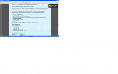

helaas krijg ik de afbeelding er niet juist op, maar zoek eens op de grote zoek machine op pentec voetventiel inregelbaar.
ze worden er gewoon voor gemaakt
Het lijkt wel of ik mezelf moet verdedigen, lees een paar berichten terug dan lees je dat ik schrijf instelbaar voetventiel. en inderdaad 9 van de 10 monteurs doen dit om een snelle oplossing te krijgen. Een goede installateur die het principe van inregelen begrijpt zal het met me een zijn en zou deze discussie hier niet plaats vinden.
Ps boudewijn bedankt voor het plaatsen van je plaatje want waarom zou een fabrikant een instelbare voetventiel leveren naast zijn standaard????
