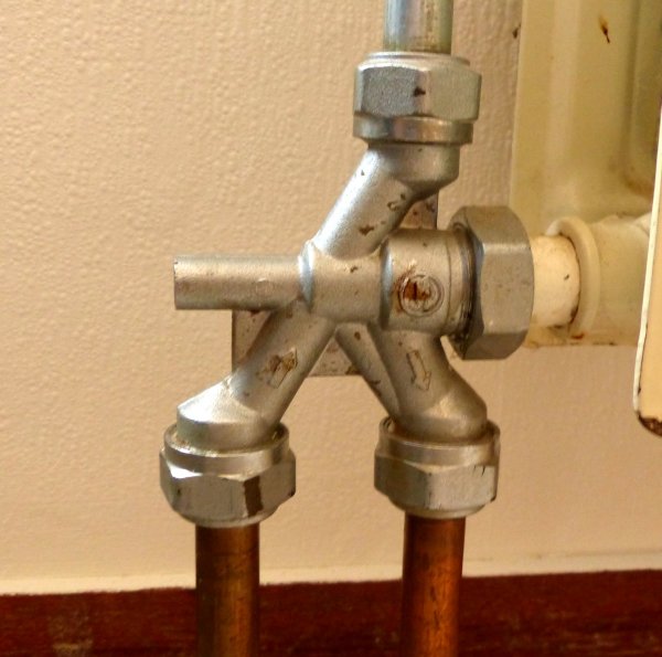

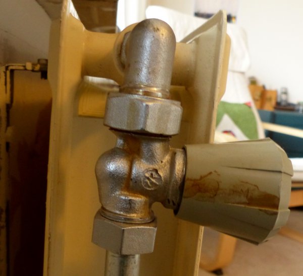

Sinds kort heb ik een woning met onder aan de radiator deze aansluiting en bovenaan deze kraan.
Wanneer ik nu deze kraan dichtdraai en daarna de verwarming hoog zet dan wordt de linker leiding (zoals te verwachten is) heet. Onmiddellijk wordt echter ook de rechter leiding heet!
Terwijl de leiding naar boven, als ook de kraan en de radiator, koud blijven.
Ik neem dus aan dat dit voetblok een overdrukventiel bezit en geen voetventiel is waarmee de radiatorcapaciteit in te regelen valt.
Ik neem tevens aan dat dit drukventiel eigenlijk bedoeld is in combinatie met thermostaatkranen.
Verder werkt alles normaal. Met de kraan open wordt de radiator op normale wijze warm.
Mijn probleem is nu echter dat wanneer ik de kraan knijp of dichtdraai het voetblok veel lawaai gaat produceren.
Is dit een ouderdomskwaal of is dat normaal voor dit soort ventielen?
Het voetblok laat een bepaald deel van de waterstroom door naar de retour dit is dan de aanvoer van de volgende radiator, de radiatoren staan dan ook in serie geschakeld ipv een 2 pijpssysteem waar dit dus paralel is
Bedankt voor de uitleg.
Ik zal eens trachten uit te vinden of dat werkelijk het geval is.
Maar is het gewoon dat het veel lawaai maakt?
Als je in de slaapkamer de kraan dichtdraait, terwijl de thermostaat hoog staat, kan je een rustige nacht echt wel vergeten.
