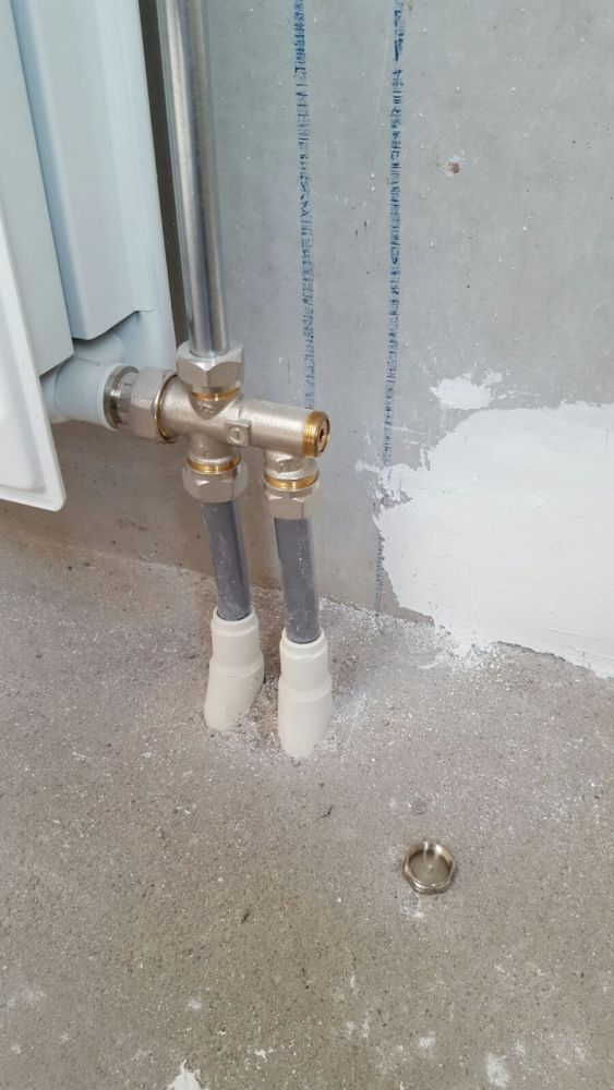

Hallo allemaal ik wil even zekerheid hebben voor het volgende:
Situatie nieuwbouw, alle radiatoren zitten 2pijps vietventielen op 1 na zie afbeeldingen.
Nu word de radiator op zolder met een afsluiter wel warm,de overige niet.
Alle Voet ventielen zijn ontregeld.
Kan ik de radiator op zolder ook knijpen op die regelaar?
En dan is het stapvoets naar beneden elke radiator 2pijps ventiel met de klok mee draaien tot die dicht is
(ik lees verhalen waar men andersom praat de één klok mee dicht,de ander tegen klok in dicht)
en dan een 1/4 los en hoe verder naar beneden des verder los tot 3/4 ongeveer en dan eens kijken of beneden de radiatoren warm worden en lettend op de temperatuur van aan/retour?
Heb ik het zo een beetje goed?
Alvast bedankt.
