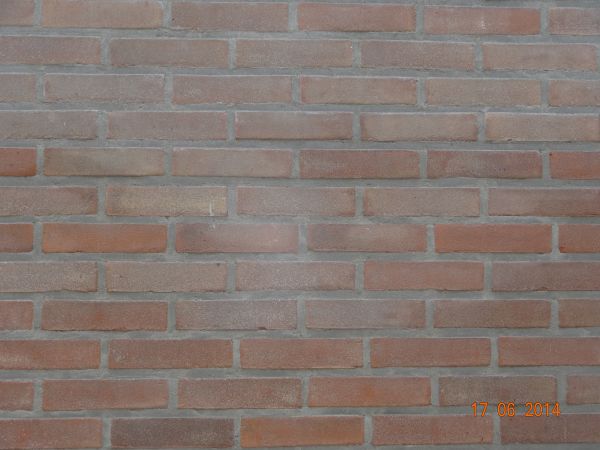

Voegen zijn niet netjes wat die ik verkeerd??
Geachte forum leden ik heb een stukje muur gevoegd maar ik vind het zelf niet netjes er uit zien wat zou ik verkeerd gedaan hebben
Ik heb voegzand gebruik en portland cement en niet te nat gemaakt ik kon er een bal van maken dus dat zou goed moeten zijn maar de voeg in de stenen zijn 13 MM
en mijn voegspijker was 10 mm zou dat een oorzaak kunnen zijn En welke voegspijker moet ik hier voor gebruiken moet deze tussen de voeg kunnen ??

Muur de avond van te voren nat gespoten?
Hoe lang is de voegspijker, toch geen korte voor die voor stootvoegen bedoeld is gebruikt?
Heb je de oude voegen eerst wel goed uitgehakt, schoongemaakt en nat gemaakt?
Heb je het mengsel van zand cement ook goed gezeefd?
Niet te veel in 1 keer gevoegd, voordat je het afwerkt.

Ik heb de muur smorgens nat gespoten en iets laten drogen Ik heb ook de lange voegspijker gebruikt.
Ik heb de voeg zeker goed uitgekapt en met lucht schoongespoten en dan met water er achter aan
Ik heb zakken voegzand gekocht en de portland cement heb ik gezeefd dus ??
Het strijkt niet mooi af Ik ga morgen om een bredere voegspijker en de cement eens heel goed mengen denken jullie dat het mengsel te droog was ?? of de muur te droog ? ik ga morgen weer proberen ik laat het wel weten nog meet tips ??

Waarschijnlijk wil je het gewoon te mooi doen.
Je moet in ieder geval de voeg harder aan drukken
en de lintvoegen in langere stukken door strijken

Lekker droog mengsel, anders worden de stenen besmet met voegsel. Na een tijdje (± 2 uur) borstelen en daarna sproeien, zodat het water netjes in de voeg trekt. Tijd om te borstelen: even met vinger voelen of voegsel droog is: Voegsel moet niet meer ingedrukt kunnen worden.
Gebruik een voegspijker van 12mm voor een 13 mm voeg en goed aandrukken en licht heen en weer gaan. Zou goed moeten gaan.

Ik heb wel gezien als je te vlug afborstels dat het dan heel lelijk word dan worden de voeg ongelijk dat was ook mijn eerste fout die ik heb gemaakt Ik heb nu een voegspijker van 12 mm en dat gaat best goed
Alleen de stoot voegen daar sukkel ik nog wat mee
Ik wil een volle voeg hebben maar dan komt er toch veel voegsel op de stenen te zitten kan dat geen kwaad ?

Laatst voor de 3e keer wat stukje gevoegd (reparatie oude voegen), was er erg tevreden over. Zag nauwelijks verschil met het bestaande voegwerk dat er tegen aan zat.
Muur goed nat maken ± 1-uur/ half uur van te voren. Laten opdrogen, want als de stenen te nat zijn trekt het gemorste voegsel sneller in de stenen (vlekken)
Vrij droge mortel maken. Moet er net een bal van kunnen maken, is die goed.
Voegbord net onder de voeg en er in schuiven en aandrukkend heen en weer.
Probeer inderdaad zo min mogelijk op de stenen te krijgen, tenminste niet aandrukkend schuiven over de stenen, anders wrijf je het in de stenen.
Heb na ±2-4 uur pas geborsteld. De voeg moet dan echt droog zijn (niet in kunnen drukken).
Nog niet droog worden je voegen er half uit geveegd!!! Te droog kunnen je het overtollige er niet meer goed afvegen.
Daarna nevelen, totdat de voeg geen water meer opneemt.
Dan moet het echt lukken.
