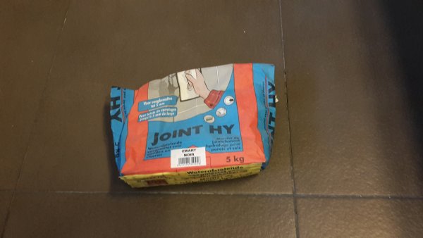

Hallo allemaal
Ik wil graag iets doen aan de voegen tussen mijn keramische tegels in de badkamer. Deze vloer werd gelegd op matten en ik moet toegeven de vloer was niet 100 waterpas. Hierdoor is het voegen volledig fout gelopen. Nu 3 jaar later kan ik er niet meer naar kijken en moet er iets gebeuren. Er zijn overal stukjes voeg uitgekomen, soms kleine, soms grote. Het voegsel is zwart en geloof het of niet maar dat is echt niet proper te houden. Ze zien hier en daar echt grijs, wit. Heb ze met een tandenborstel al eens allemaal uitgeschuurd maar de mooie zwarte kleur is moeilijk terug te krijgen.
Dus.. Alle voegen uitslijpen of kan ik er gewoon hier en daar wat voegsel bijgieten? Nog een ander misschien absoluut onmogelijk idee: Kan ik eventueel de voegen over kitten met zwarte siliconen?
Alvast bedankt

U schrijft dat het zwarte voegen zijn, als het antrasiet is, kan dit na enkele jaren verkleuren en gaan vlekken.
Zeker bij gebruik van veel schoonmaak middelen.
Plaats anders even een foto van de tegels en de voegen, dat praat wat makkelijker.
De voegen opnieuw dichtsmeren, kan alleen als het oude voegsel er uit is.
Voegen dichtzetten met kit kan ook, maar ook dan moet het oude voegsel er uit, en alles goed ontvet worden.

Voegen eruit halen gaat makkelijk met een occilerende machine (multitool).
Kitten van alle voegen vind ik niet slim. De voegen moeten er toch uit, dus kan je gewoon voegmiddel gebruiken.
Voegen met siliconen is gevaarlijk vanwege de gladheid van het spul, een beetje vocht erop dan lijkt het op lopen op ijzel.

Ga in elk geval niet met hamer en beitel te werk, dat gaat niet komen i.v.m. de smalle voegen.
Gebruik een multitool met een speciale voegenschijf, dat werkt het meest nauwkeurig, hebt u er geen dan is het verstandig er eentje te kopen, in de winkel met de acties zijn ze te koop voor een paar tientjes, geen top maar wel goed genoeg voor zo'n vloer.
Zo'n multitool werkt veel nauwkeuriger dan b.v. een voegenkrabber.
Bij het opnieuw voegen kies ik dan beter niet meer voor een zwarte voeg in verband met het verkleuren neem ik aan? Of ben ik beker met een anders merk? Of heeft het daar ook niets mee te maken?
