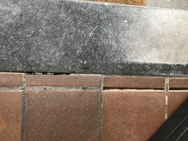

enkele voegen van onze tegelvloer in ons huis (jaren '70) komen los te zitten en wil ik repareren. Het is maar op een paar plekken en zeker niet structureel. Het is voornamelijk op plekken die veel te verduren krijgen.
Hoe pak ik dit het best aan?
groeten,
#2
Uitslijpen met een oscillerende multitool met een diamant slijpschijf.
Jdmoo
#3
De voegen komen er grotendeels vanzelf uit. Dus dat is niet zo het probleem. Maar wat vul ik ze? Voegcement? Iets anders?
Dank voor de hulp!
#4
De tegels zullen waarschijnlijk gevoegd zijn met een mengsel van zilverzand en cement.
#5
Gewoon in de bouwmarkt voegmiddel voor tegels halen. Op poederbasis. Let op de kleur. Lees de gebruiksaanwijzing uiteraard even door.
