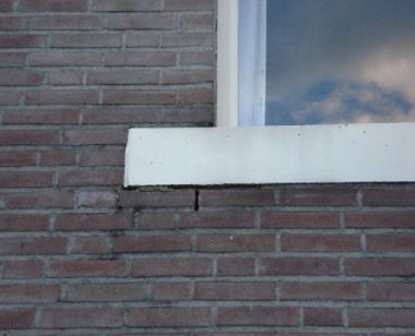

Hi,
Naast mijn raamkozijnen buiten loopt het water niet goed weg (blijft hangen in een soort betonnen goot) en trekt hierdoor de stenen/voeg in.
Nu is dat opzich niet zo'n heel groot probleem echter merk ik dat in de loop van de jaren de voeg (die dus regelmatig water binnentrekt) wat minder word (korrelt een beetje weg). Ik zou deze dus willen bijwerken met een soort voegenmiddel.
Wat kan ik het best gebruiken? Bestaat er een soort kant en klare specie die ik daarvoor kan gebruiken? (hoe zit het met kleurverschil) of dien ik daarvoor zelf een 'papje' te maken?
Bestaat er ook nog een soort voegmiddel dat iets beter tegen vocht kan?
Ik hoor t graag :)

Hier wat foto's:
Op foto 1 zie je het gootje waar het water in blijft liggen. De voeg is al afgebrokkeld, poreus en lelijk geworden.
Op foto 2 zie je hoe het eruit ziet vanaf beneden. Je ziet de voeg eronder ook erg matig worden, en sommige stukjes zijn er al uitgevallen.
Op foto 3 zie je ongeveer hetzelfde als foto 2 maar dan wat dichterbij.

Heeft die goot geen afwater mogelijkheid dan blijft het probleem terug komen.
de voeg blijft te lang nat, het water in de voeg bevriest en de voeg knapt.
vaak zie je ook dat de voeg grezend aan het beton niet gevoegt maat gekit is.
Nu is dit niet mijn speelveld ,maar ik zou eerst afwatering creëren door of met een diamant zaag een stukje uit de opstaande rand te slijpen , een soort V-groefje .
Ik zou dat dan aan beide zijden ±10cm van de muren doen, zo kan het water goed weg, of met een dunne diamant gatzaag een tunneltje boren en deze voorzien van een zinken uitloopje zodat het water iets van de muur geloost word.
Vervolgens de slechte voegen uitkrabben, de voegen in de goot zelf Kitten en de voegen aan de buiten gevel gewoon weer herstellen met een normale voeg.

Er zit (sorry, niet op de fotos) wel een afvoer. Midden in de goot.
Het is echter zo dat deze goot waterpas lijkt te lopen en het water loopt hierdoor niet naar het midden maar blijft liggen waar het ligt. In dit geval dus regelmatig naar 1 kant van de goot, zijde van de matige voeg.
Ter hoogte van de goot dus kitten? Met wat voor'n spul is dat? Heeft dat een speciale naam?
